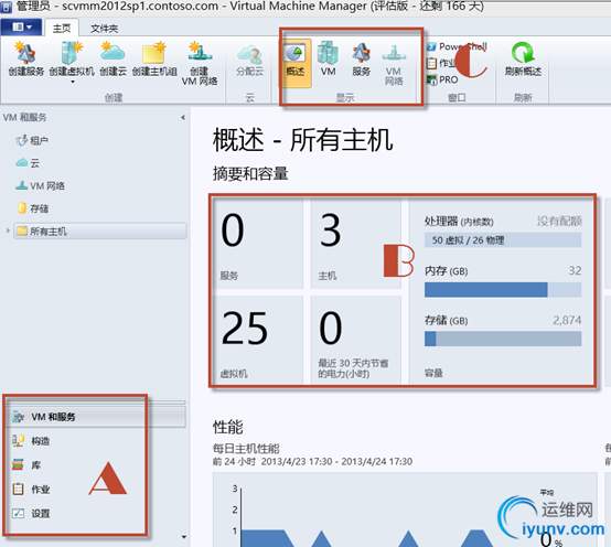

今天的任务是对SCVMM的主题操作界面进行一个简单而全面的认识。下图就是我们的SCVMM2012SP1的第一个登陆页面。这是VM和服务的 概述页,从这里我们主要可以直观的检查整个私有环境下的资源是否足够。
我们来看看ABC这三块,A部分有五个常用的分类,分别是VM和服务、构造、库、作业、设置。
B是对左侧内容的一个展示区域,这里的内容属于左侧列表单独信息的一个详细体现。
C部分是切换概述和VM,以及服务和VM网络四个按钮,我们可以在概述和VM管理两个界面之间快速切换(当然更多情况下,大家会使用VM多一些,相对而言,后面两个按钮使用频率会低一些)。

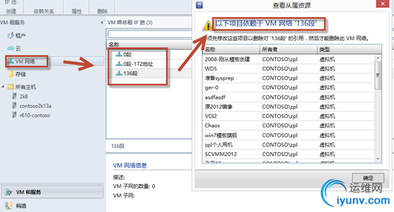

网络部分我们可以看到设置了几张虚拟网卡,每一个网卡下挂了几个虚拟机。由于我这张图是三台服务器的一个情况,所以可以看到3个信息。事实上你的网卡特别多,或者服务器特别多的时候,可以在这里看到更多的信息。
这里的信息排布有何意义?事实上我们在这里通过网卡关联的虚拟机,可以整体的统筹规划,确认哪些网卡负载很重,需要转移一部分到轻负载的接口上,也可以根据负载,考虑是否做网卡绑定,增大带宽。这种"整合"的数据,更便于我们在宏观上做一些策略规划。

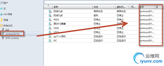

我的环境有一台2008R2的机器,两台2012数据中心版,在右侧的VM列表中,我们在顶部"名称"这一块双击,可以看到很多信息能够添加。这其实也是一种趋势,那就是,再大的显示器也显示不全咱的信息。当然,间接的也说明了一个好处,那就是信息量足够大。

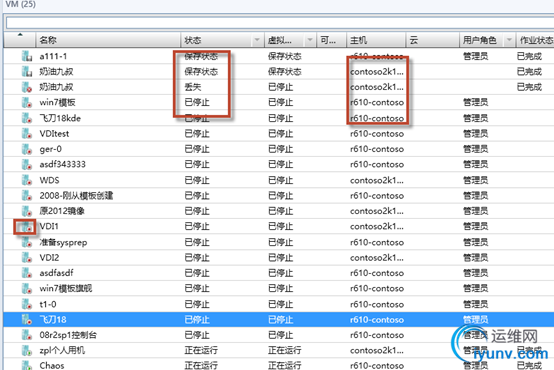

比较有用的信息我认为是计算机名、操作系统、内存需求、分配的内存、磁盘写入、网络发送吞吐量。大家可以根据实际需要和习惯,进行相应的定制。
我们来看一张更详细的图,从这个VM列表中,我们可以看到哪些虚拟机开机了,哪些虚拟机是关闭的,以及还有哪些虚拟机是"保存"状态。另外和私有云相关的部分是我们可以看到这台虚拟机位于哪一朵云上,这个虚拟机的管理员又是谁,从这里都是发现。
相比我们HyperV下的操作系统,我们首先是连接到某一台机器上,再去看这台机器下的虚拟机有哪些。但是使用SCVMM这种集中管理工具,我们首先看到的是有哪些虚拟机,再考虑它位于哪里。整个操作思路完全变了。
这个好处只有一点,那就是把我们从管理硬件的思维上解放出来,而仅仅只是将虚拟机当做一种资源,我们只要有资源可用就好,至于它位于哪一台虚拟机,意义并不是很大
如果我们在左侧的所有主机中选中单独的某一台主机,那么看到的列表是这台机器上所有的虚拟机列表,这种管理方式和HyperV下基本一致。
