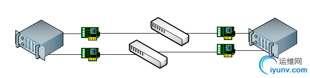

  SCVMM可以通过几个层次对物理网络进行重新定义,这里我们考虑如下场景:两台物理主机通过两个独立的物理网络相连,这在数据中心中应该是最为常见的状况。

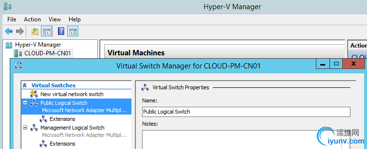

  在网卡或网卡组的基础上,我们可以建立虚拟机交换机,一个物理网卡或者一个网卡组我们可以建立一个虚拟交换机,以便对该网络进行进一步虚拟化。如下图所示:
  虚拟交换机功能由Hyper-V提供,我们安装Hyper-V角色,并打开Hyper-V Mananger,右键通过Virtual Switch Mananger对虚拟交换机进行创建和管理。

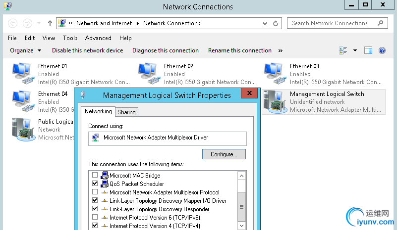

  在Windows网络连接界面,我们看到虚拟交换机可以与网卡组配置在一起。只是多了一个新协议Hyper-V Extensible Virtual Switch。但是同时会取消对IPv4和IPv6的配置,因为这两项协议将被转移到虚拟网卡上进行配置。这时如下图中的设备Management Logical Switch现在起的作用是对一个或多个物理网卡的抽象,它可以承担起网卡组的负载均衡的作用,也承担虚拟交换机的作用,虚拟交换机与虚拟网卡互联互通。这与物理上的交换机的状态是不太一样的,物理交换机处在网络的中间位置,而虚拟交换机同时在两端,为主机配置相同的虚拟交换机意味着两者通过该虚拟交换机的底层物理链路连接。
