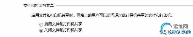

  2.打开“控制面板\网络和 Internet\网络和共享中心\高级共享设置 ”。启用“文件和打印机共享”和“关闭密码保护共享”。
  图1
  该图片中的内容在本文其他位置讲解和设置中要用到,请主机这里。

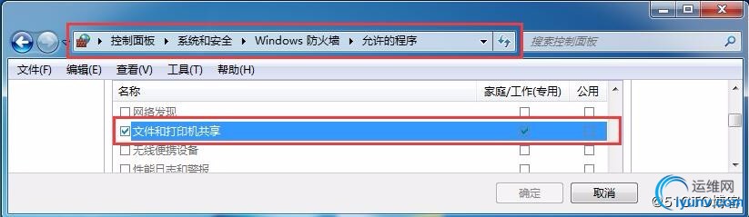

    这里把防火墙放在第一位是因为大多数人的问题是防火墙相应的端口没有打开。要打开防火墙相应的端口有两种办法:
  1.在“控制面板\系统和安全\Windows 防火墙\允许程序或功能通过Windows防火墙”中把“文件和打印机共享”左边方框的对勾打上。这样便在防火墙中打开相应的共享端口。
  2.在图1中的“文件和打印机共享”中选择“启用文件和打印机共享”即可。
    其实“启用文件和打印机共享”也是在防火墙中打开相应的共享端口。上面两种方法的结果是一样的。只不过是设置的地方不一样。可以在“控制面板\系统和安全\Windows 防火墙”左侧栏中点击“高级设置”打开“高级安全Windows防火墙”。或者直接win + r 键入wf.msc打开。点击左侧栏的“入站规则”,在中间显示部分找到“文件和打印机共享”。可以看到有很多“文件和打印机共享”相关的规则。查看与当前网络位置相关的规则。即如果当前是在公用网络下则查看“配置文件”是公用的“文件和打印机共享”相关的规则。当前是在专用网络下则查看“配置文件”是专用的“文件和打印机共享”相关的规则。分别在前面两种设置防火墙的位置设置“文件和打印机共享”,看下几个选项有什么变化。主要看“已启用”那一列的变化。

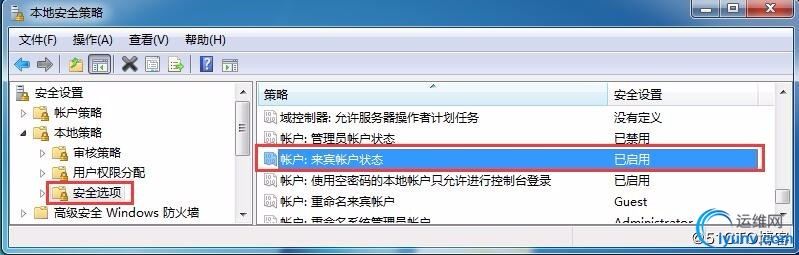

    比较常见的问题的是Guest用户被禁用,因为新系统安装后默认情况下guest用户是被禁用的。在Windows系统中任何操作都是需要以某个用户身份进行的。对共享文件夹的访问也不例外。如果共享文件夹时添加了Everyone或者Guest,则通过网络访问时使用的用户身份默认是Guest。要启用Guest用户有两种方法。下面两种方法作用是一样的,只是设置的地方不同。
  1.右键“我的电脑”,选择“管理”。在“计算机管理\本地用户和组\用户”中右键“Guest”用户选择”属性“。把“账户已禁用”左边的对勾去掉即可。
  • 按下“win + r”键入secpol.msc,打开“本地安全策略”。在“安全设置\本地策略\安全选项”中开启"Guest"账户。

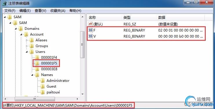

        在上面两个地方设置的结果是更改了注册表。是由lsass.exe程序进行更改的。更改的位置为下面3个:
      1.HKLM\SAM\SAM\DOMAINS\Account\Users\000001F5\F
      2.HKLM\SAM\SAM\DOMAINS\Account\Users\000001F5\V
      3.HKLM\SAM\SAM\DOMAINS\Account\F
      其中000001F5为Guest用户的唯一标识符。这里要右键HKLM\SAM\SAM选择“权限”添加用户权限才可看到子项。

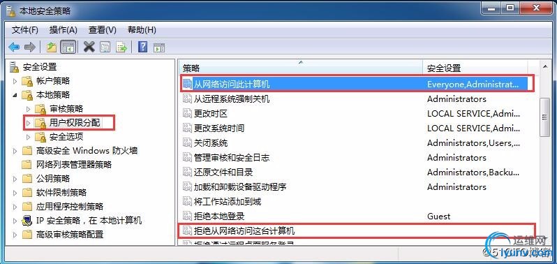

    3.5本地安全策略禁用
        本地安全策略有几个地方也影响了共享文件夹的访问。可按“win + r”或在开始菜单中输入secpol.msc打开本地安全策略,也可以直接在开始菜单中输入“本地安全策略”打开。
      如果把用户添加到“拒绝从网络访问这台计算机”并且使用该用户访问共享文件夹则可能出现以下错误:
      如果启用了以上“本地安全策略”项则可能会出现下列错误。

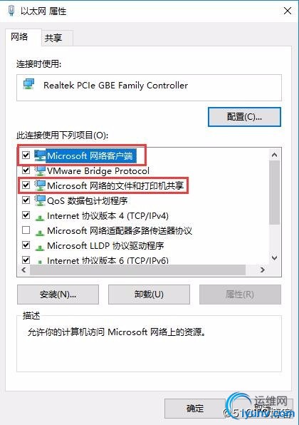

    对于共享文件夹端的主机打开“控制面板\网络和 Internet\网络连接”,右键网卡,选择“属性”。可以看到“网络”选项卡下面“Microsoft网络的文件和打印机共享”。把该选项左边的对勾先取消按确定,然后再次进入把对勾选上按确定即可。
    对于访问共享文件夹端的主机也同样地操作“Microsoft网络客户端”。
    每个网卡都有相同设置。所以这里的设置是相对于每个网卡而言的,即可以设置连接本主机该网卡的网络设备可以访问共享文件夹,而连接本主机其他网卡的网络设备不可以访问该主机的共享文件夹。这对于有多网卡的主机有更灵活的配置。

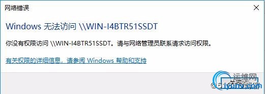

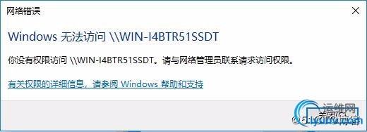

    在第一次访问访问共享文件夹时需要提供用户名或者用户名和密码。在第一次访问成功后系统会自动记住访问该共享文件夹时使用的用户名和密码。在下一次访问共享文件夹时会自动使用该用户名和密码。在共享文件夹的主机更改设置时,比如更改用户的密码时。这个时候会出现没有权限访问的情况。如下图所示:

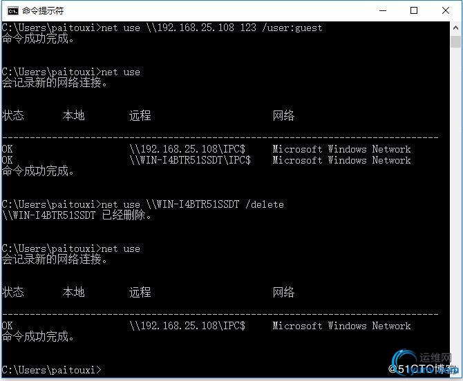

    这个时候可以删除先前系统自动保存的用户名和密码。可以使用net use命令删除。用法为先使用net use 命令查看当前的网络连接。然后使用net use \ComputerName  /delete命令删除自动保存的用户名和密码即可。这里的ComputerName必须是主机名,不能是IP地址。如果不行可以重启一下访问共享文件夹端的主机网卡或主机。
  也可直接使用net use命令设置访问某个主机使用的用户名和密码。使用方法为:net use \IP地址  密码  \user:用户名

4.3 net use的使用
    net use命令可以设置访问共享文件夹时使用的用户和密码。可以查看和断开当前已连接到的共享主机。
  • 使用net use查看当前已连接到的共享主机。
  • 使用net use \ComputerName  /delete命令删除自动保存的用于该主机的用户名和密码。
  • 使用net use \IP地址  密码  \user:用户名命令设置连接到某主机时要使用的用户名和密码。

        控制面板\网络和 Internet\网络连接中右键网卡选择“属性”即可打开网卡属性。从上图中可以看到有很多的选项。在用鼠标左键选择某一项时可以在该页面下方的描述中看到其作用。其中
  • Microsoft网络客户端    用于访问共享文件夹。如果禁用则出现可以在“网络”中可以看到远程共享主机,但是无法访问。这个可以设置是否能访问与哪个网卡连接的局域网的主机的共享文件夹。可分别对每个网卡进行设置。
  • VMware Bridge Protocol    这用于VMware workstation的虚拟机桥接到物理网络中。但是这只有在安装了VMware workstation时才会出现这个协议。这里不再讨论。
  • Microsoft网络的文件和打印机共享    用于共享文件夹。如果禁用则网络中其他主机无法访问共享文件夹。这个可以设置共享文件夹能由与哪个网卡连接的局域网主机可以访问。可分别对每个网卡进行设置。
