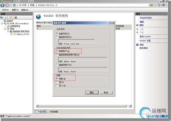

  3、编辑这条规则
  4、把内容替换为下图所示的值

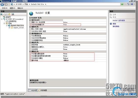

  5、修改完形成后,找到下图所示位置的applicationhost.config文件,并编辑。
  6、在SCCM服务器上下载并安装WSUS。

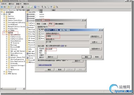

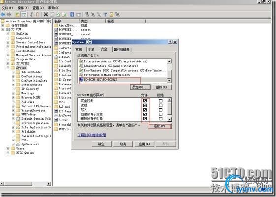

  6、在AD用户和计算机管理控制台中找到System OU(此OU默认并不在管理控制台中显示,我们首先需要在控制台中单击查看,选择“高级”)右击,选择“属性”,在“安全”选项卡中吧“SCCM服务器的计算机账号(SC-sccm)”添加进来。
  7、赋予完全控制权限。,并选择高级。
  8、在“应用于”栏选择“这个对象及全部后代”。

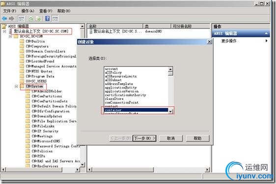

  9、再次来到“ADSI编辑器”的配置控制台(在“选择一个已知命名上下文栏”选择“架构”),找到如下位置并创建对象:
  10、如下图所示,名字必须是“System Management”

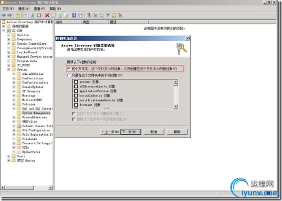

  11、回到AD用户和计算机管理控制台,为System Management OU创建委派:
  12、把SC\SCCMADMINS组添加进来,SCCMADMINS组是用来安装和管理SCCM的用户组:

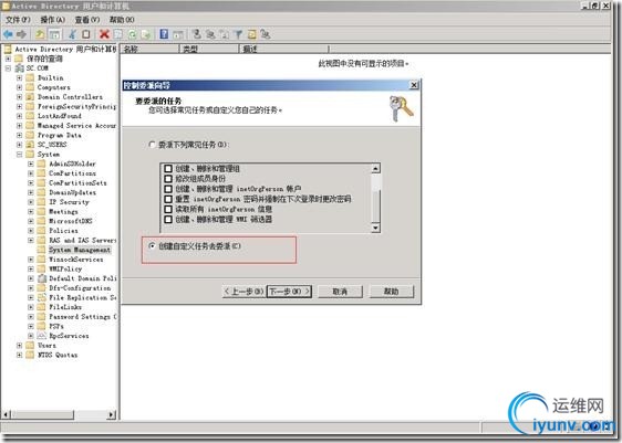

  13、选择自定义:

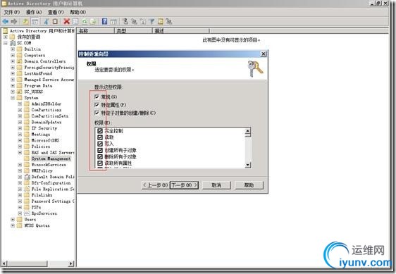

  14、选择第一项:
  15、权限为完全控制:

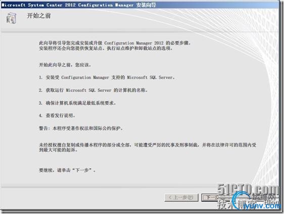

  1、在SCCM服务器的光驱中插入SCCM 2012 的安装关盘并运行其主程序,并选择安装:
  2、出现安装向导:
  3、安装主站点

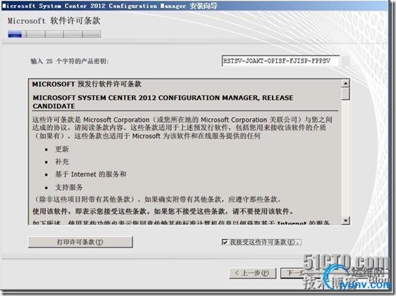

  4、同意协议

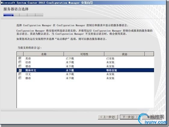

  6、选择服务器语言

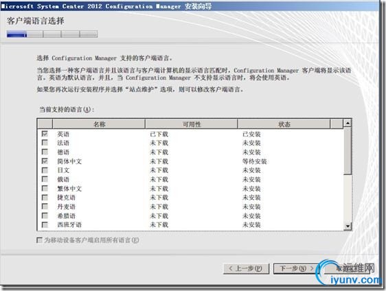

  7、选择客户端语言

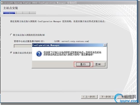

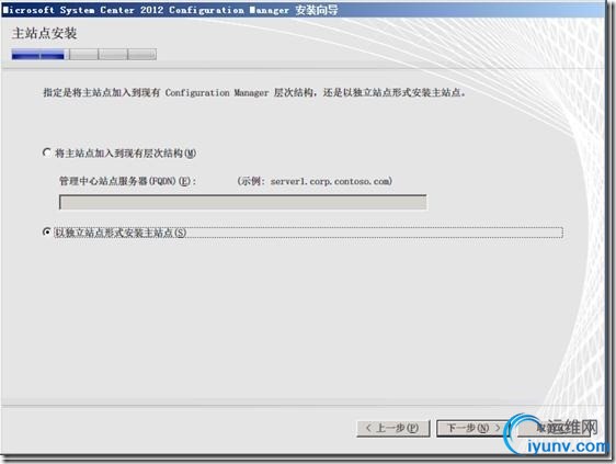

  9、我只一台SCCM 服务器,所以暂时没有层次结构,所以选择第二项:
  10、选择“是”:

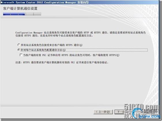

  13、选择第二项,选择第一项需要配置CA证书服务:

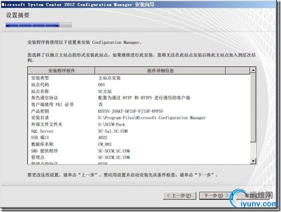

  16、配置确认:

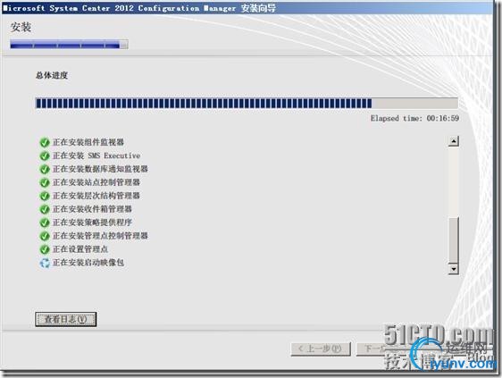

  21、安装SCCM。
  22、安装进度
  23、安装进度
  24、安装进度
  25、安装完成,如果安装失败,可以查看下安装日志,帮助解决安装问题。
