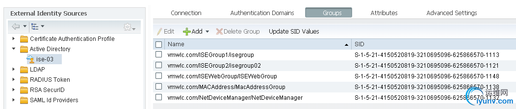

  2.2 ISE添加Windows AD Group,所有网络设备认证、MAB、802.1X等认证授权等用户全部来自于Windows AD userGroup,如下图:

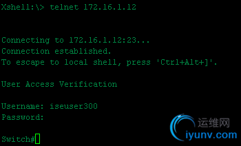

  3.2 Cisco ISE设定部分
  •   ISE NetworkDevice 管理需增加NeworkDeviceGroup以及添加设备,DeviceGroup分两部分:
      a.设备类类型分组;
      b.区域分组,分组目的是为授权可以不同设备类型以及区域群组做授权,如下图设备组以及区域组设定:
  •   ISE NetworkDevice添加被管理设备并分配至不同设备组,如下图:
  •   设定用户防问交换机的Authention Policy,名称为Switch_Authen->条件:Device type EQUALS     Device Type#All Device Type#2960G Group(此Group为已经定义好的NetworkDeviceGroup)->协议:DefaultNetworkAccess->用户为:ISE-03(即是已经加入Winows AD域名称),如下图:
  •   设定用户防问交换的Authorization Policy,分别设定Swich_Author_Priv1与Switch_Author_Priv15两个条件,如下图:
  上图为Swich_Author_Priv1授权图, Advanced AttributesSettings: Cisco:cisco-av-pri =  priv-lvl=1
  上图为Swich_Author_Priv1授权图,Advanced Attributes Settings: Cisco:cisco-av-pri =  priv-lvl=15
  •   分别设定用户防问网络设备的Switch_Author_1与Swith_Author_15的Authorization Policy,如下图:
  上图为用户防问网络设备的Authorization Policy,其中usergroup:iserGroup02条为Switch_Author_Priv1为的只有priv 1 权限,NetDeviceManager条件为Switch_Author_Priv15权限为priv 15,如下图:

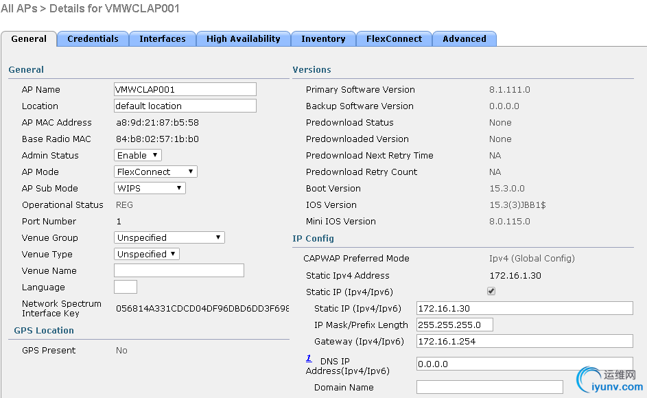

  •   AP设定,ap Mode: Flexconnect

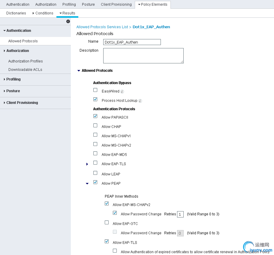

  •   Policy先项结果内设定Authentication     Allowed Protocols,名字为Dot1x_EAP_Authen,因只做Dot1x认证,只选择部分协议,如下图:
