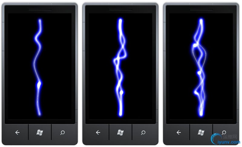

  下图是本人在Windows Phone 7上利用XNA实现的电流效果:

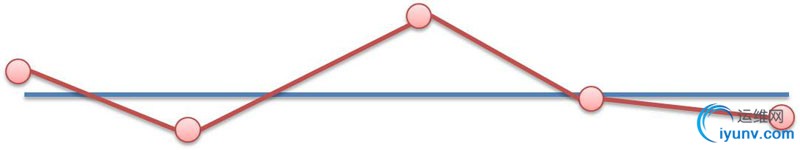

  试着想象一下,在某一时刻,这5个点分别位于各自活动范围内的任意位置。那么,其效果就会是如下图所示:
  上图中,红色的连线代表着实际的小亮点分布曲线。当然,利用直线来连接两个特征点是最简单的做法,却显得有些不够逼真。我们可以采用不同的曲线计算方法来对此进行改善。下图就是利用Catmull Rom算法来改善后的效果:

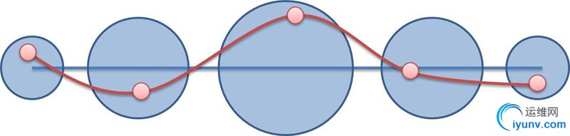

  实际上,上述这些特征点并漫无边际地运动,而是应该在某一特定范围内移动。请看下图:
  蓝色半透明圆形区域,是每个特征点所对应的移动范围。每个小亮点都从原点出发,沿着某一随机的方向,按照某一随机速度,努力向外游动,当达到半径所示范围边界时,就会回到原点,再次沿着另一个方向移动。这样一来就能够营造出更加逼真的电流效果(请参考网上的一些Plasma Ball的动画,电流在弯曲到一定程度后,就会重新开始蠕动)。
