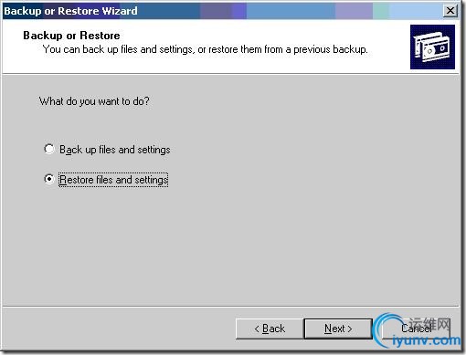

  5、选择向导模式
  6、选择|“Restore Files and Settings”

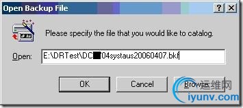

  7、点击“Browse”,找到以前备份的文件
  8、选择“system state”

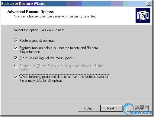

  12、选中四项“when restoring replicated data sets , mark the restored data as the primary data for all replica”

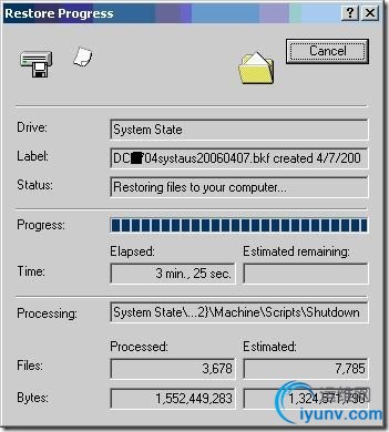

  13、恢复开始

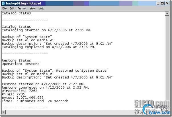

  14、根据系统的不同,需要的时间不一样,我们现有的环境大约需要15分钟左右,差不多有2G的数据

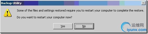

  15、恢复完成,点击“Report”,可看到恢复的具体报告,点击“Close”系统为提示要重主启计算机,由于我们需要执行的是授权恢复,所以先不要重启,如果现在就重启,那么就是非授权恢复了,DC启动后会从其它DC上同步数据

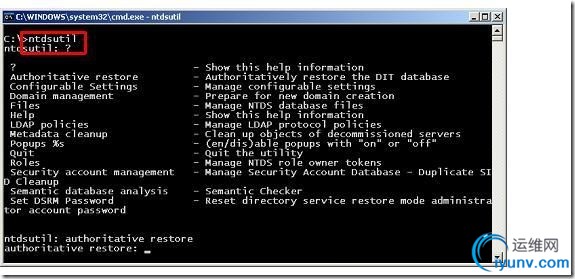

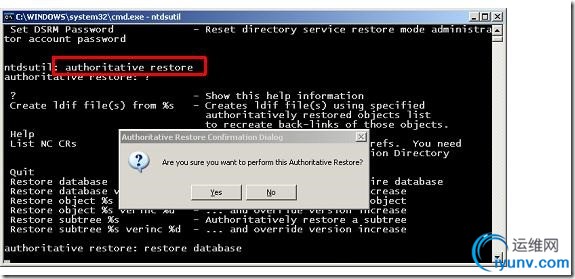

  16、执行Ntdsutil 工具,进到DOS命今行模式,输入ntdsutil
  17、输入authoritative restore,执行授权恢复

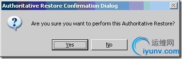

  18、输入Restore database,对所有AD数据进行授权恢复
  19、确认是否要对所有AD进行 授权恢复

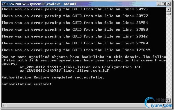

  20、系统开始对AD数据进行处理
  21、执行完成后,退出重启计算机

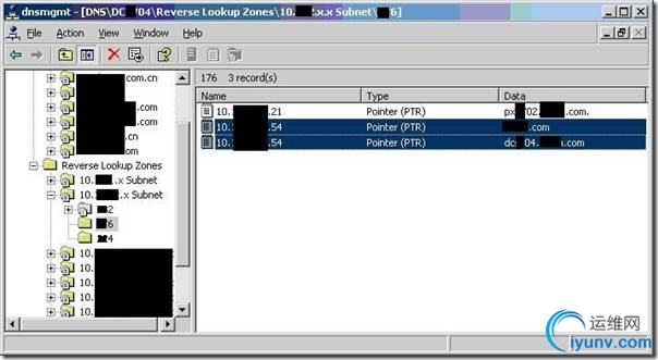

  22、刚执行完恢得,启动系统需要较长时间,大约20-30分钟,启动完后,进行DNS,对DNS进行相应更改,新增DC04的反向记录
  23、將testad.com的動態更新改為:“Secure only”
  24、将10.1.X.X的动态更新也改为:“Secure only”

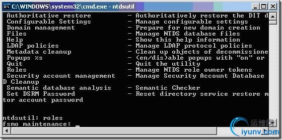

  25,用Ntdsutil工具夺取五在角色(Domain naming Master、Infrastructure Master、PDC Master、RED Master、Schema Master)
  26、进到命今行模式、进到C:\windows\system32目录,执行Ntdsutil

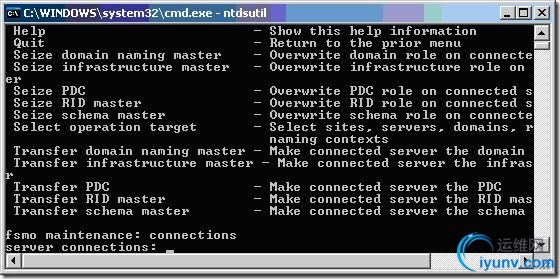

  27、输入Roles

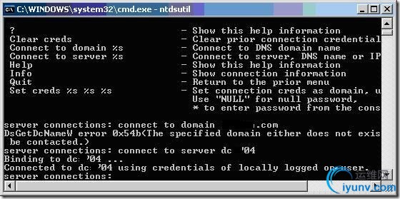

  28、输入Connections
  29、输入Connect to Domain testad.com如果连接Domain 失败,则改用Connect to server dc04
  30、Quit,退到上一层,输入seize domain naming master,夺取Domain Naming Master,确认

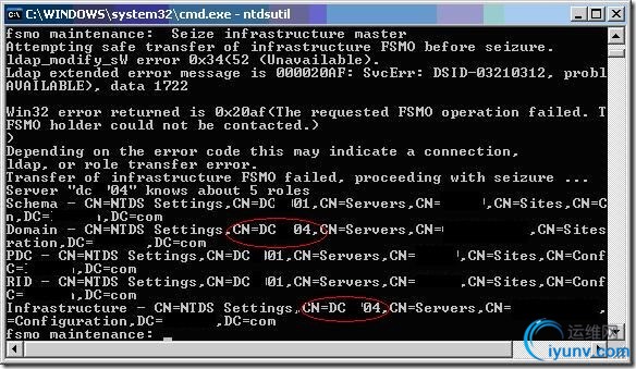

  32、输入seize infrstructure master,夺取Domain Infrastructure Master,确认
  33、夺取成功

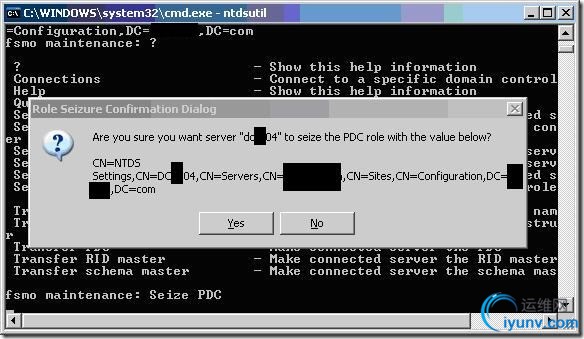

  34、输入seize PDC,夺取PDC Master,确认
  35、夺取成功

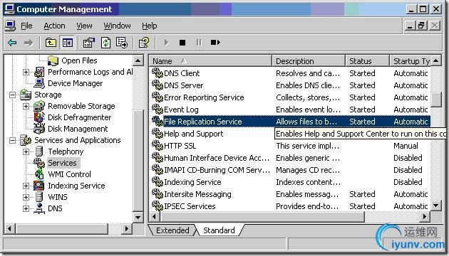

  41、进到Computer Management,的Shares,检查Sysvol和Netlogon共享有没有出来

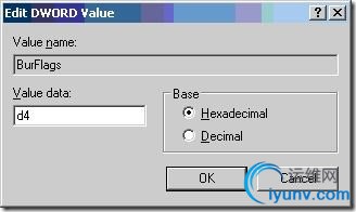

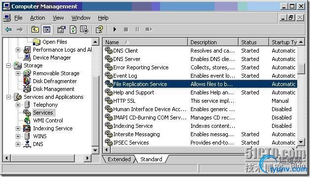

  42、如没有出现,请停止File Replication Service服务,
  43、改如下注册表项:
  44、将值改为“d4”,OK,退出
  45、启动 “File Replication Service”
  46、等约30-60分钟后,再进到Computer Management,的Shares,检查“Sysvol”和“Netlogon”共享出现

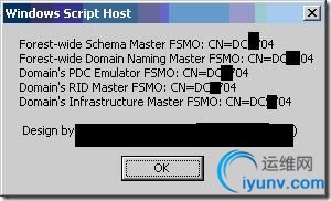

  47、查看DNS,执行Dcdiag等,检查DC工作状态,恢复完成!
