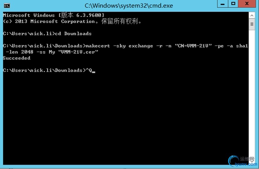

  首先,利用makecert创建一个自签名证书,参照下图命令执行,该证书用于上传到Azure上以便VMM进行管理,需要注意Azure的管理证书必须是2048位密钥长度,并应用于"个人"证书存储中。关于makecert,如果安装了VS可以直接通过VS命令行执行,没有安装也可以在网上下载一个makecert。
  证书创建完毕后,该证书会自动存储到用户证书的个人证书存储位置中,然后登陆到Azure管理中心,打开设置,证书管理,然后把刚才创建的证书上传到Azure,并选择相应的订阅。

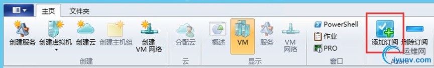

  接下来打开VMM控制台,选择添加订阅,如下图:

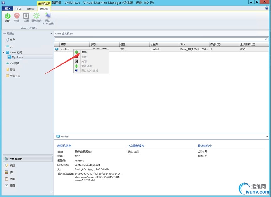

  完成订阅添加后,Azure订阅中已经出现了刚添加的My-Azure这个订阅,并且也能看到在Azure上运行的虚拟机。
  在虚拟机上右键点击,可以看到能执行的命令包括了启动、停止、关闭、重启、RDP连接,目前这台VM是关闭状态,我们测试一下启动看看是否能正常启动虚拟机。
  OK,这台VM正常进行启动。
