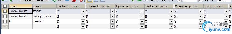

  修改Mysql.user表中的root用户的host权限为%,否则无法使用root用户远程连接
  登入MySql执行:
