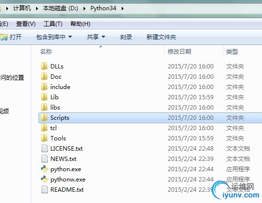

  备注:此处需要注意的是,当安装SetupTools之后,就可以在python安装目录下看到Script目录,如下图所示:
  这个目录生成之后,需要在系统环境变量的中加入 path:C:\Python27\Scripts,然后才可以在命令使用easy_install命令进行pip在线安装。
