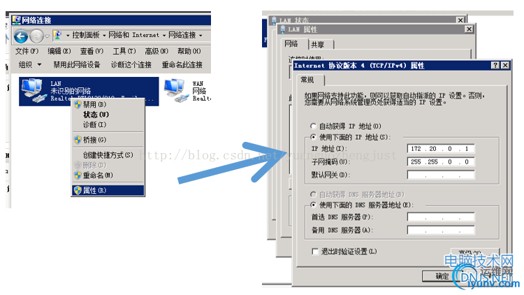

  既然已经基本构建了网络的布局,那么,现在要做的就是在服务器上进行配置了。因为Windows Server 2003 R2和Windows Server 2008 R2相比,稳定性还是相对较差,所以三台服务器均采用Windows Server 2008 R2的操作系统。 第一步,为内部网卡配置固定IP地址 为了启用DHCP服务,必须对连接内部网络(也就是需要DHCP服务的网络)的网卡,手动配置固定的IP地址。小建议:最好把网卡进行重命名,以WAN和LAN来区分内网和外网网卡,如下图所示:
  接下来,如图所示,选中内网网卡,在属性里为其指定一个固定的局域网IP地址,这个地址必须在以下几个范围之内: ①10.0.0.0~10.255.255.255 ②172.16.0.0~172.31.255.255 ③192.168.0.0~192.168.255.255 这三个IP段被称为是内网IP地址段,是IPv4中的保留地址,可用于配置局域网,但为了不和路由器冲突,建议选①和②段的IP地址。

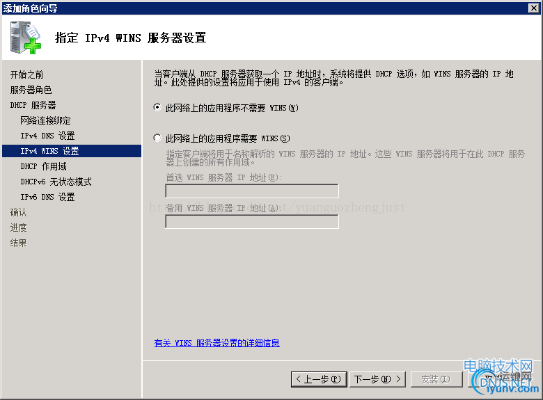

  WINS基本都是不进行配置,也就是用不到了

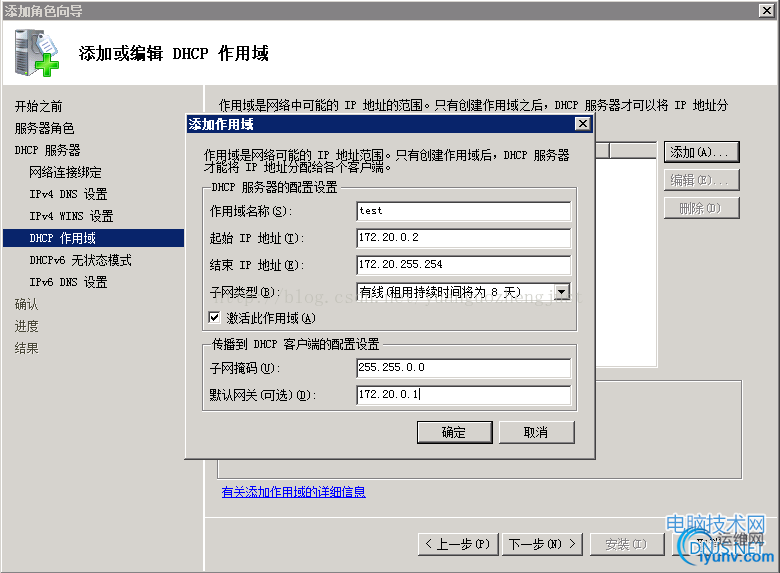

  在添加角色的时候,就可以直接创建一个简单可用的作用域了

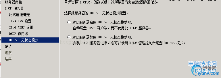

  第三步,建立作用域,启用DHCP 如图,在管理工具中找到DHCP,打开后在IPv4中右键,新建一个作用域
  其中,名称和描述可以自己任意指定

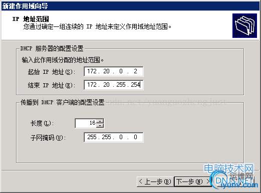

  接着,需要确定你需要分配的的IP段,设置IP地址范围,如果计算出来的子网掩码和长度的结果不正确或不符合要求,请自行进行修改!子网掩码的和IP地址的对应关系,请参见《计算机网络》或网络工程师相关书籍。

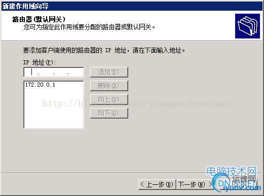

  接下来需要设置路由器,也就是上面讲过的默认网关,由于在实验室内部的服务器都是同时扮演网关、DHCP的身份,所以我将默认网关配置为本机IP,如何搭建一个网关,等我下一篇文章讲吧!
