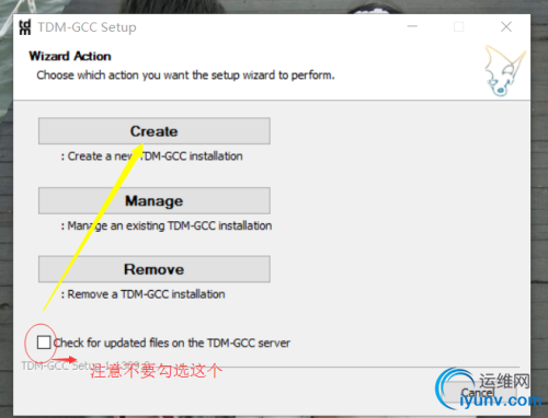

  安装软件:
  ①:注意不要选择下面的选框,如下图:
  ②:选择安装地址

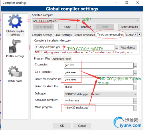

  ①: Settings->Complier 进入如下图所示的界面,并进行界面中的设置

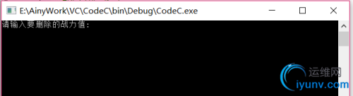

  看看打开的控制台(下图):
