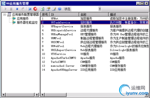

  由于安全软件设置原因,勿将U8自动备份系统服务删掉了,导致数据无法正常自动备份,经过分析排查,发现U8正常情况下确实有一个自动备份的服务。

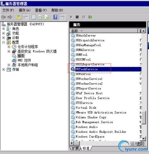

  然后使用命令方式手动创建了一个服务:
  sc create U8TaskService binpath= "d:\U8SOFT\U8TaskService.exe" Type= share Start= auto
  再通过重新设置U8自动备份任务,测试自动备份功能恢复正常。
