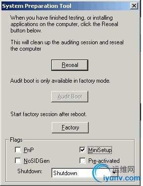

  Sysprep简解:
  将WinXP\pro\support\tools\delpoy.cab解压到本地文件夹中,将得到10个文件。其中的Sysprep.exe就是我们主要需要的。
  下图是运行界面:
  说明:
  第一个按钮Reseal就是我们所需要的“重新封装”,意即Windows将像重新安装一样去进行配置。
  在点击Reseal之前,下方的Flags区域是可选项。Minisetup是我们惟一需要的,“最小化安装”,意即Windows仅保留文件,而不使用任何驱动和设置。如果不选此项,Reseal之后不会重新扫描硬件,而是仅仅重新生成SID。
  其它选项,PnP指在重启后扫描非即插即用设备,这年头……似乎不用了吧;NoSIDGen指不生成SID,这是为了便于OEM商在单台计算机上恢复出厂设置用的,不需要重新生成SID;Pre-actived指不使用“展期”功能。
  Reseal重启之后会和使用光盘第一次安装一样,要求我们输入各种用户、网络、区域等信息。
  系统当前时间等。
