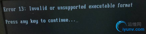

  安装完LINUX之后,WINDOWS 2012启动失败,报错为"Invalid magic number 0 error 13: invalid or unsupported executable format":
  可以先返回,按e键,编辑正确的启动盘信息可启动后(本次生效),再编辑grub.conf信息保存即可。
