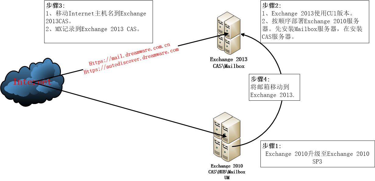

二、切换公网记录到Exchange 2013
根据上面的分析,如果要解决当前的问题,我就的按照迁移规划的步骤3进行实施。
1、公网切换说明
在第一篇文章中我就说过,Exchange 2013 Cas主要起到客户端重定向功能及传输代理的功能,所以解决共存问题最佳的方法就是将公网记录切换到Exchange 2013 Cas上。内部邮箱用户只要登陆Exchange 2013 OWA即可访问自己到的邮箱。
1) MX记录指向Exchagne 2013 Cas
2) Maill.dreamware.com.cn指向Exchange 2013 Cas
3) Autodiscover.dreamware.com.cn指向Exchange 2013 Cas

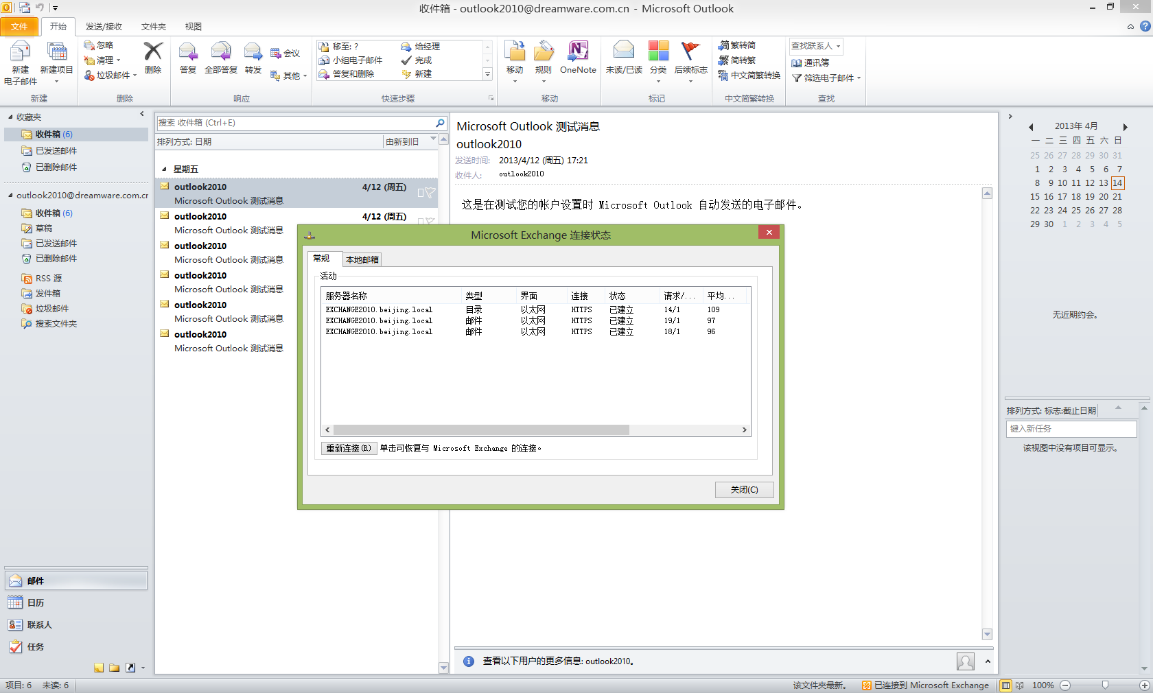

1)Outlook Anywhere客户端测试
在切换公网到Exchange 2013后,Exchange 2010的公网用户可以正常访问,Exchange 2010需要开启Anywhere。

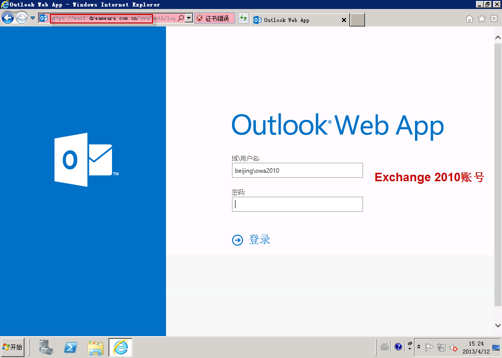

2)OWA客户端测试
无论是内、外部的OWA用户,只要访问Exchange 2013 OWA就可以登陆到自己邮箱。
访问公网Mail.dreamware.com.cn/owa,可能看见Exchange 2013 owa页面。
Exchange 2010邮箱用户登陆后即重定向到Exchange 2010 OWA,域名保持不变。
