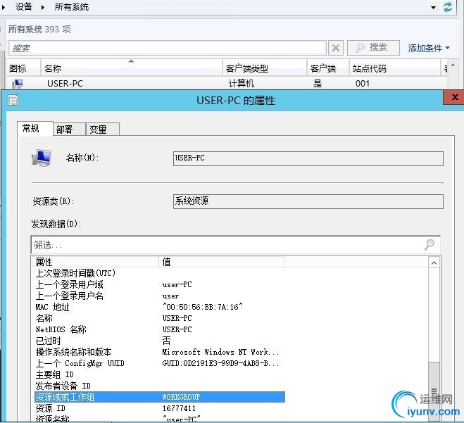

  6、在SCCM服务端设备里可以看到刚安装的客户端,在属性“资源域或工作组”里显示为“WORKGROUP”

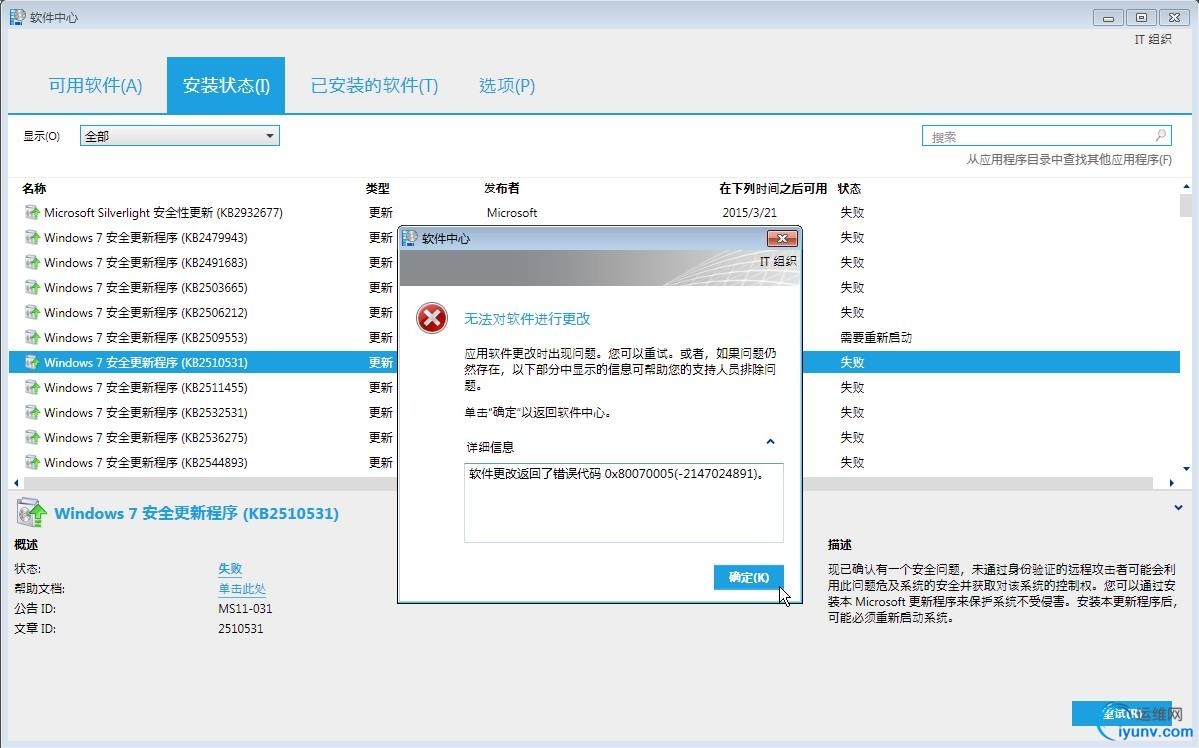

  但在软件中心的安装状态里全部都显示为失败,重试安装依然报错,如下图:
  后在分发点(Distribution Point)属性中启用“允许客户端进行匿名连接(W)”后再重试安装,成功。

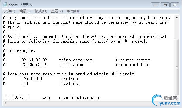

  hosts文件配置

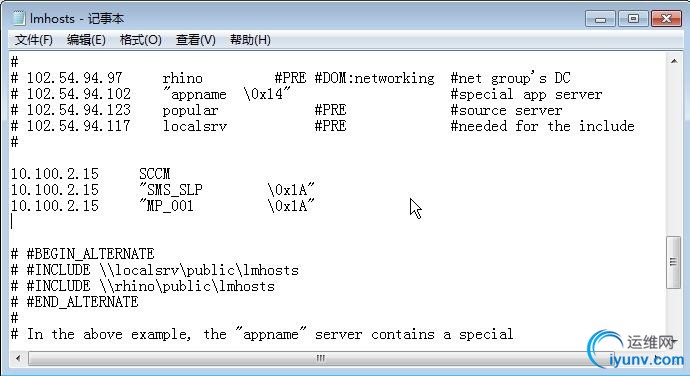

  lmhosts文件配置如下(复制lmhosts.sam进行修改,另存为lmhosts即可):
  其中SCCM为SCCM服务器主机名,001为站点代码。
