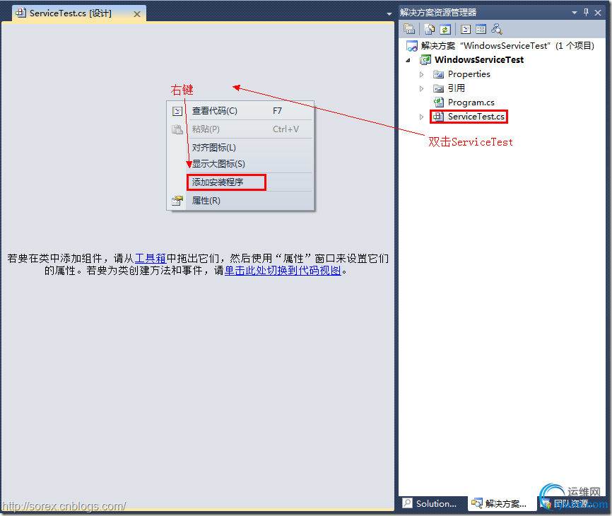

  二、创建服务安装程序
  1)添加安装程序
  之后我们可以看到上图,自动为我们创建了ProjectInstaller.cs以及2个安装的组件。

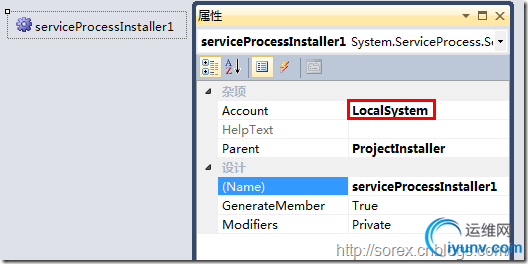

  3)修改安装权限
  右键serviceProcessInsraller1,选择属性,将Account的值改为LocalSystem。

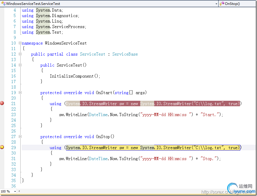

  三、写入服务代码
  1)打开ServiceTest代码
  右键ServiceTest,选择查看代码。
  2)写入Service逻辑
  添加如下代码:
using System;
using System.Collections.Generic;
using System.ComponentModel;
using System.Data;
using System.Diagnostics;
using System.Linq;
using System.ServiceProcess;
using System.Text;
namespace WindowsServiceTest
  public partial class ServiceTest : ServiceBase
  public ServiceTest()
  InitializeComponent();
  protected override void OnStart(string[] args)
  using (System.IO.StreamWriter sw = new System.IO.StreamWriter("C:\\log.txt", true))
  sw.WriteLine(DateTime.Now.ToString("yyyy-MM-dd HH:mm:ss ") + "Start.");
  protected override void OnStop()
  sw.WriteLine(DateTime.Now.ToString("yyyy-MM-dd HH:mm:ss ") + "Stop.");
  这里我们的逻辑很简单,启动服务的时候写个日志,关闭的时候再写个日志。

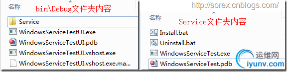

  0)配置目录结构
  简历一个新WPF项目,叫WindowsServiceTestUI,添加对System.ServiceProcess的引用。
  在WindowsServiceTestUI的bin\Debug目录下建立Service目录。
  将WindowsServiceTest的生成目录设置为上面创建的Service目录。
  生成后目录结构如下图

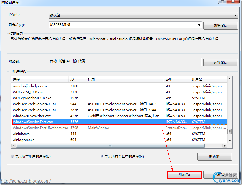

  六、调试Windows Service
  1)安装并运行服务
  2)附加进程
  3)在代码中加入断点进行调试
