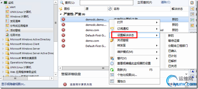

  在操作控制台中,请单击监视。
  单击任何视图,将显示警告,如活动警报。
  右击某个警报,请指向设置分辨率状态,然后单击所需的解决状态。

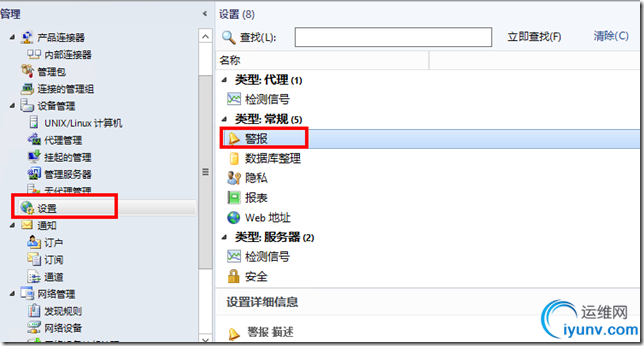

  在操作控制台中,请单击管理。
  单击设置。

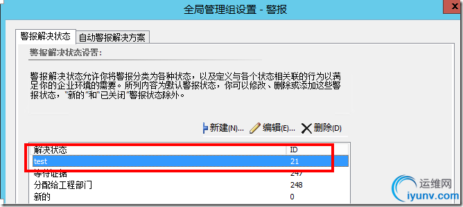

  在警报的解决状态 选项卡上,单击 New。
  在添加警报的解决状态,键入的解决状态的名称,然后选择中的一个值 的唯一>

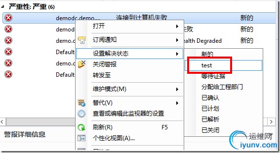

  设置完成后,我们在回到活动警报的警报解决界面,可以看到我们刚才设置的解决状态类型,如图。
