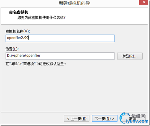

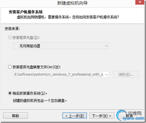

  我用虚拟机vm10,openfiler2.99做实验
  截几个相对重要的图
  稍后安装操作系统
  操作系统类型理论上可以在linux里随便选,我选red hat 64
  选择安装位置

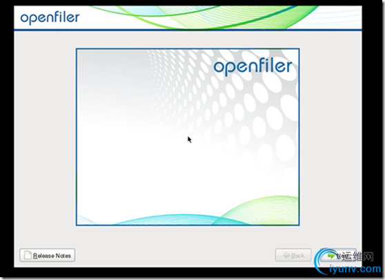

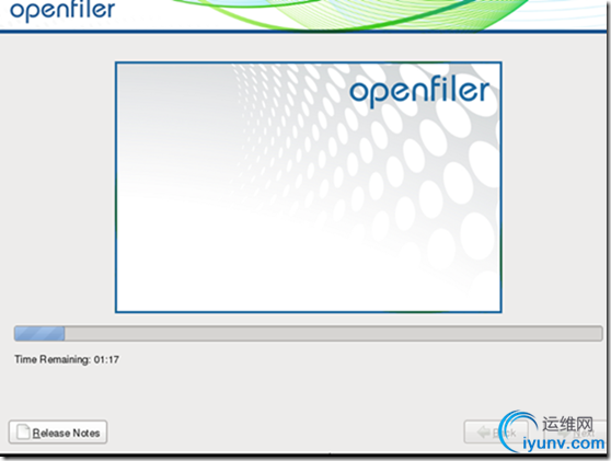

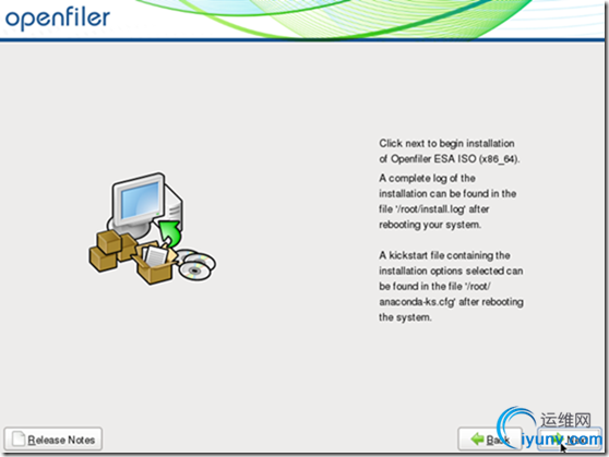

  openfiler光盘镜像加载后,开始安装,整体安装过程和其它linux差不多
  回车
  Next
  键盘布局U.S.English

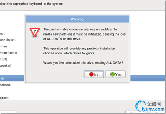

  提示你数据会全部丢失
  分区,我这里全部都默认,Next
  继续提示数据会丢失,Yes

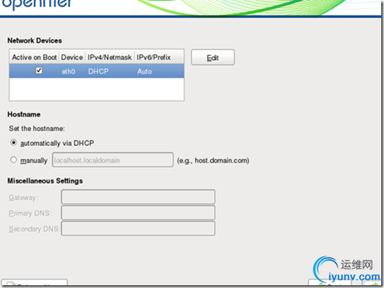

  使用DHCP方式获取IP,如果你没有DHCP服务器,还是手动设置一个吧,虚拟机当然默认都是有的,Next

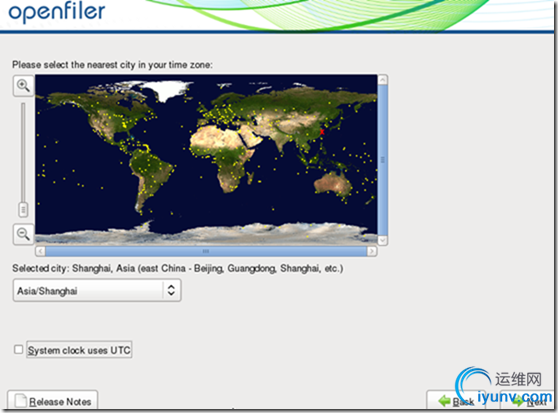

  时区设置,选Asia/Shanghai,注意勾选掉下面的System clock uses UTC,不然你的时间总会差8个小时,Next

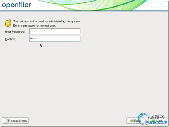

  设置管理员root的密码,Next
  Next

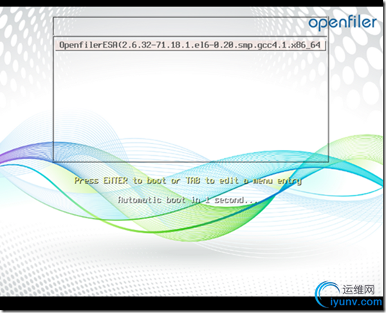

  开始安装,速度很快的,不到两分钟

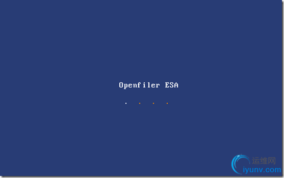

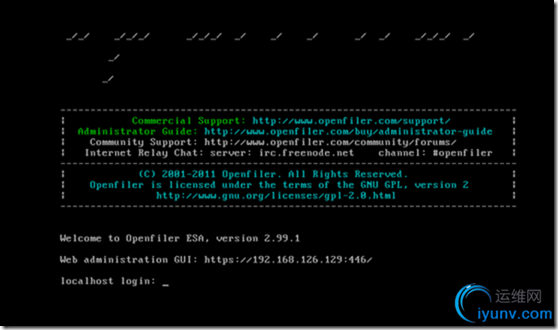

  Reboot,重启

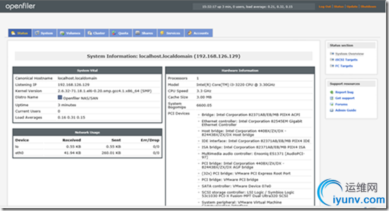

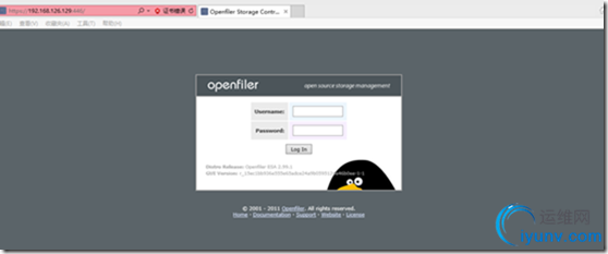

  Ok,安装成功,它提示你web管理页面的地址https://获取到的IP:446
  剩下的大部分操作我们都是在网页上进行操作,很少进系统操作了

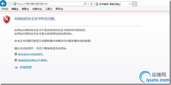

  点击继续浏览此网站
  这里的用户和密码不是我们之前设置的root,而是它默认的openfiler这个用户,密码是password
  登陆

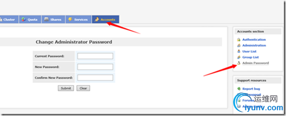

  如果你有兴趣,可以先改一下openfiler的密码,点击Accounts

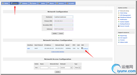

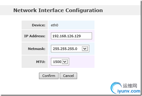

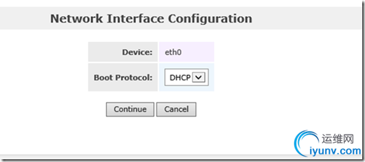

  还是设置一个静态IP吧,点击System,Configure
  把DHCP改成Static
  设置静态IP,可以是之前获取到的

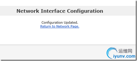

  Confirm,确定就可以了

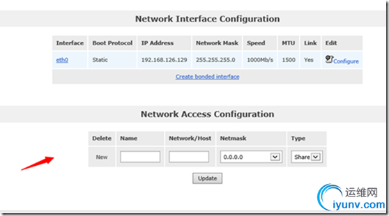

  点Return to Network Page返回之前的页面

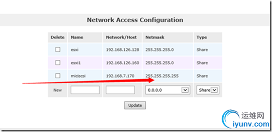

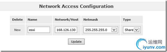

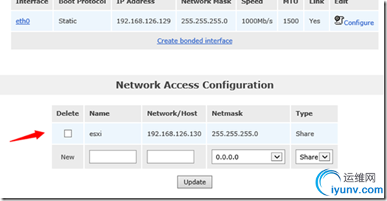

  在Network Access Configureation里设置允许访问openfiler的IP或网段
  比如要访问openfiler的电脑是192.168.7.170,子网掩码是255.255.255.0
  那么可以设置IP如上面这样就行了,如果设置网段,就是192.168.7.0 255.255.255.0
  设置完后点update
  如果要删除,勾选前面的方框,点update

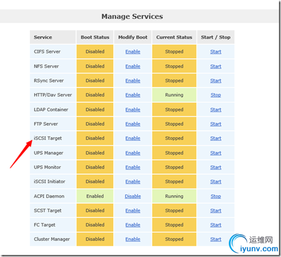

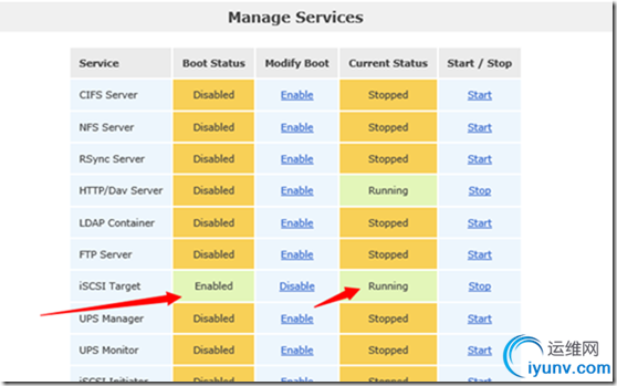

  点击Services
  找到iSCSI Target,默认是禁用的,未启用
  点enable和start,这样以后iscsi服务就会开机启动了

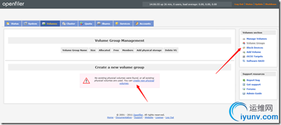

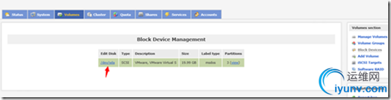

  点击Volumes,里面是空的
  然后可以点右边的Block Devices,或者中间的create new physical volumes

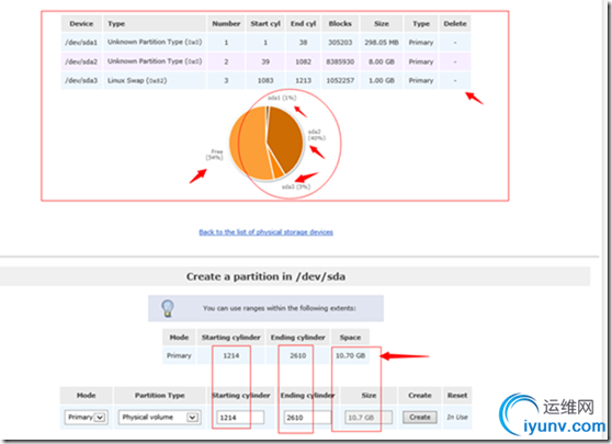

  发现我们系统里已经挂载的一个硬盘/dev/sda,后面的Partitions的值是3,点击view可以看到有三个分区,所以意思是已经存在3个分区
  点击/dev/sda,可以看到3个分区sda1,sda2和sda3的具体情况,下面显示可以被划分的空间
  Partition Type选择Physical volume,其它默认,点ctreat开始创建分区
  但是,可惜的是,我点了create后,无法创建分区,哎,bug

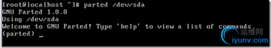

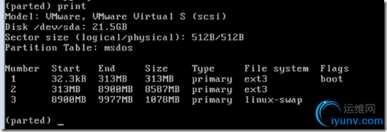

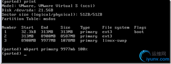

  parted /dev/sda回车,对sda硬盘分区
  Print,显示现有分区情况
  可以看到sda3是以8900MB开始,9977MB结束的
  所以我们可以开始对空闲空间分区了
  mkpart primary 9977 100%,意思是把9977后的所有空间分出来,当然最好设置一下分区类型
  mkpart primary ext3 9977 100%

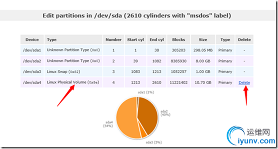

  在web里查看,还是未知分区

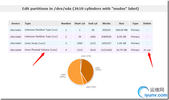

  把分区标记为lvm
  Set 4 lvm on
  Web里查看正常显示linux physical volume,而且后面也出现delete,可以删除

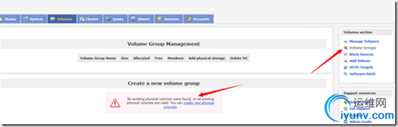

  查看卷组,还是空的

  创建卷组
  Vgcreate vg1 /dev/sda4
  把分区4设置为卷组vg1
  Web查看,显示in use
  再查看卷组,出现vg1

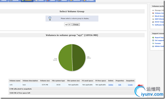

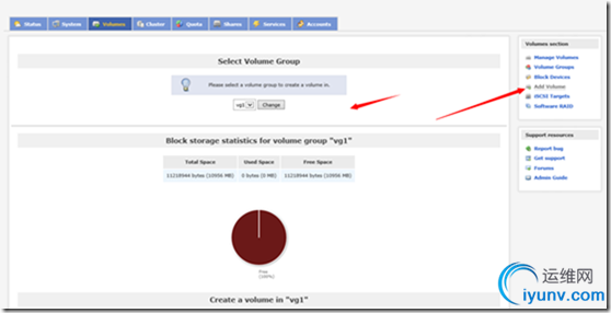

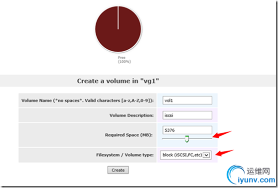

  点击Add volume,添加卷
  名字vol1,描述iscsi,大小我先划5G左右看看,卷的文件类型选block(iscsi)
  点击create

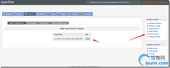

  点击右侧的iSCSI Targets
  点击add

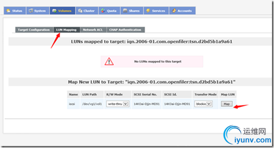

  在LUN Mapping里,点击Map,
  成功后变成Unmap

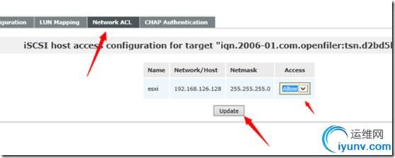

  Network ACL里把Network Access Configuration里添加的网络地址设置成Allow
  至此,iSCSI配置成功

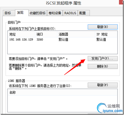

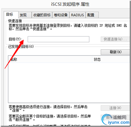

  我们先用微软的iSCSI发起程访问一下iSCSI,看看效果
  这个软件在win8里自带了,win7好像也自带的,如果没有就到网上下载一个

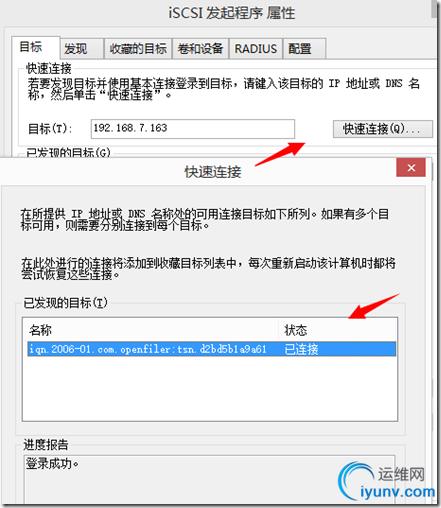

  打开后,可以在目标里输入openfiler的IP后点击快速连接或者在发现里点击发现门户,输入openfiler的IP,端口默认3260
  另外,一定要注意openfiler的IP与要访问它的设置的IP要在同一网段
  不然能ping通,也能telnet它的3260,但就是发现不了iSCSI目标

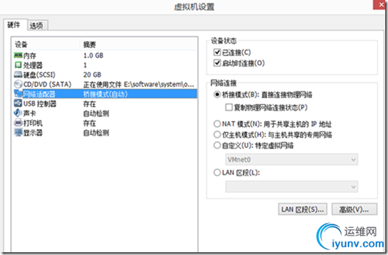

  我设置openfiler上网方式为桥接

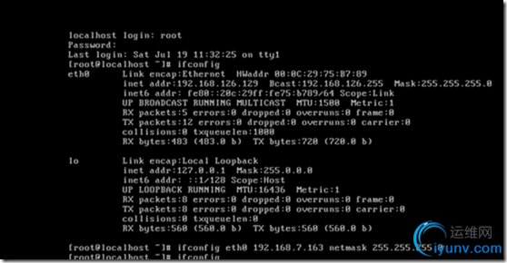

  进入系统
  Ifconfig eth0 192.168.7.163 netmask 255.255.255.0
  临时设置它的IP为7.163
  重启后会恢复原有的IP
  另外,在Network Access Configuration里的IP的子网掩码要设置成255.255.255.255,而不是我们的255.255.255.0,这个可能也是个BUG,但或许只是为了与网段区分,如果不这么设置,是发现不了iSCSI的,切记
  连接一下,可以看到,iSCSI已经被发现

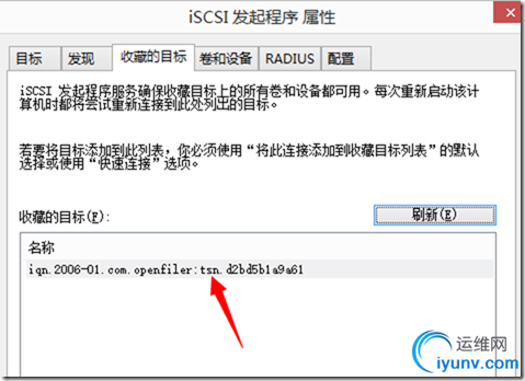

  在目标里点击连接,确认勾选将此连接添加到收藏目标列表

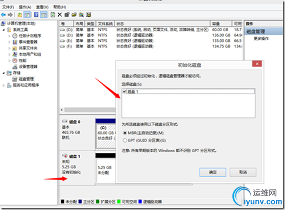

  打开磁盘管理,发现系统已经识别到新分区了,后面的就不说了,要使用它的话就初始化、格式化就可以用了

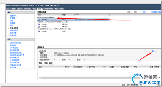

  用vclient连接esxi服务器

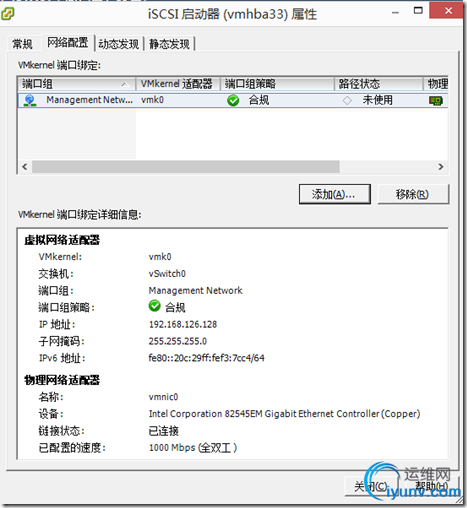

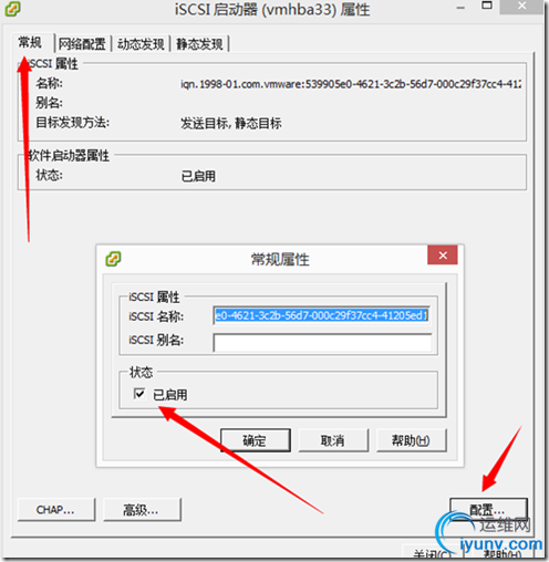

  在配置里选择存储适配器,找到ISCSI software adapter,选中下面的适配器,点详细信息中的属性
  在常规,配置里确认已勾选已启用

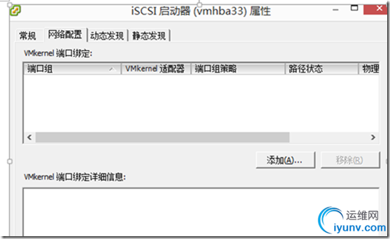

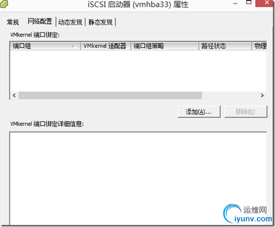

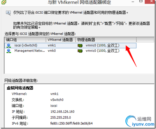

  选择网络配置,添加
  默认有一个管理接口,IP就是ESXI的IP
  点击确认就可以了

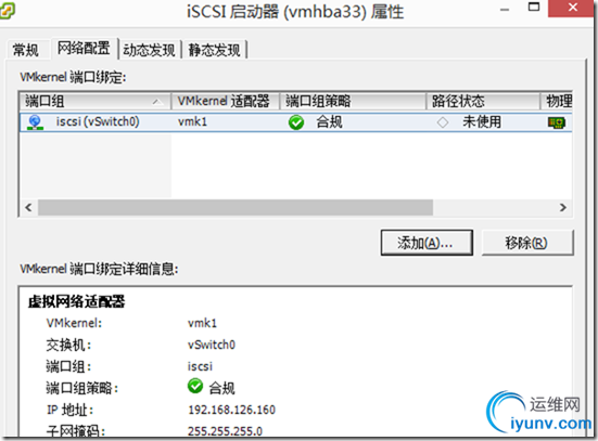

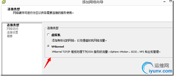

  或者添加另一个虚拟网卡
  网络,添加网络
  选择VMKenel
  选择要连接到的虚拟交换机,我们用默认的vSwitch0
  起个名字iscsi
  设置一个同网段IP
  还是在网络配置里添加,选择刚添加的虚拟网卡就可以了

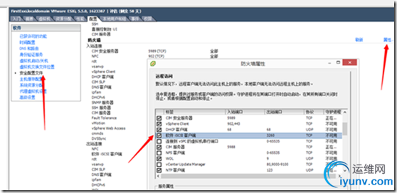

  没有发现iSCSI,为什么?????????????????????????????
  看下防火墙,安全配置文件里,软件iSCSI客户端是正常通行的
  晕了,后来请教高人,还来是系统内核的问题,可能我们在安装openfiler的时候选择其它操作系统就不会有这个问题了,当然用真实的iSCSI设备也不会有这个问题

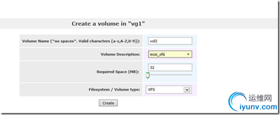

  在volumes,add volume
  添加一个xfs卷,名字什么随便写,关键是文件类型
  名字Vol2,描述iscsi_xfs1,大小默认32就OK,文件类型关键要选择xfs
  完成后,再刷新esxi的存储适配器,成功发现iscs目标

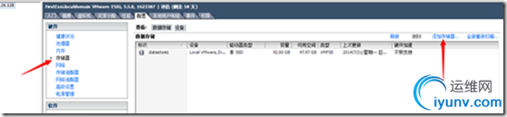

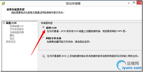

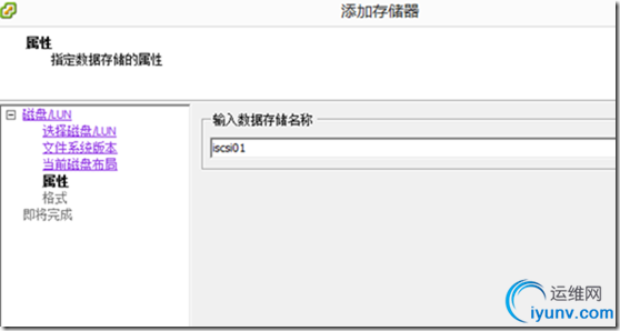

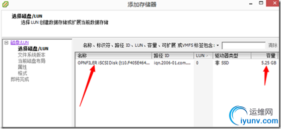

  点击存储器,添加存储器
  磁盘/LUN
  发现存在的iSCSI目标

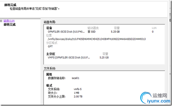

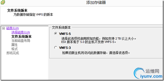

  选择VMFS-5,因为我的ESXI是5.5的,如果你的ESXI服务器低于5.0,就乖乖的选择VMFS-3吧
  输入存储名字
  指定存储大小
  在存储里成功添加iSCSI
