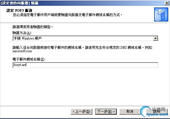

  安装Windows Server 2003邮件服务器组件

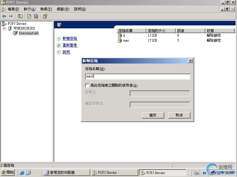

  创建本机账户,新增用户邮箱
