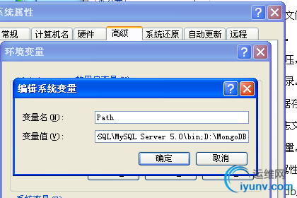

  三、设置系统变量。为了方便从控制台中管理mongodb,不用每次都进入到D:MongoDB中。
  我的电脑--属性--高级--环境变量--系统变量中的path,加上;D:\MongoDB ,注意前面加上分号。如下图:

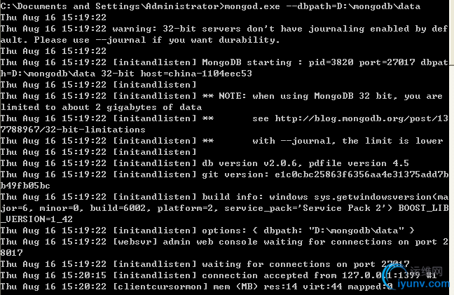

  三、启动mongdb服务。
  进入控制台中,输入mongod.exe --dbpath=D:\MongoDB\data 。如下图:
  这样服务就启动了,正常情况下会显示如下:
  在浏览器中输入http://localhost:27017/。会出现
  You are trying to access MongoDB on the native driver port. For http diagnostic access, add 1000 to the port number
  表面服务已经启动。
