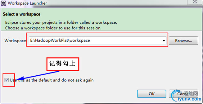

  按照上面目录把Eclipse和Hadoop解压到"E:\HadoopWorkPlat"下面,并创建"workplace"作为Eclipse的工作空间。

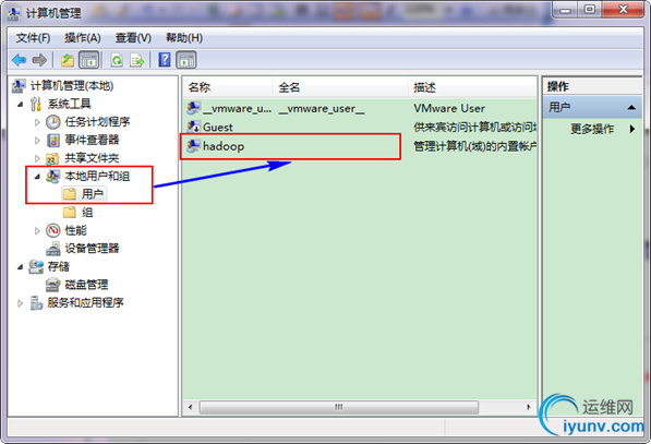

  首先"右击"桌面上图标"我的电脑",选择"管理",弹出界面如下:
  接着选择"本地用户和组",展开"用户",找到系统管理员"Administrator",修改其为"hadoop",操作结果如下图:
  最后,把电脑进行"注销"或者"重启电脑",这样才能使管理员才能用这个名字。

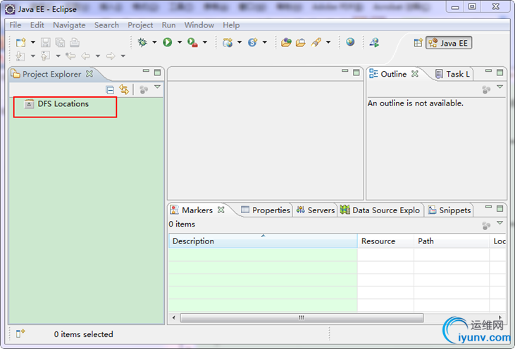

  上面是我的"hadoop-eclipse-plugin"插件放置的地方。重启Eclipse如下图:
  细心的你从上图中左侧"Project Explorer"下面发现"DFS Locations",说明Eclipse已经识别刚才放入的Hadoop Eclipse插件了。

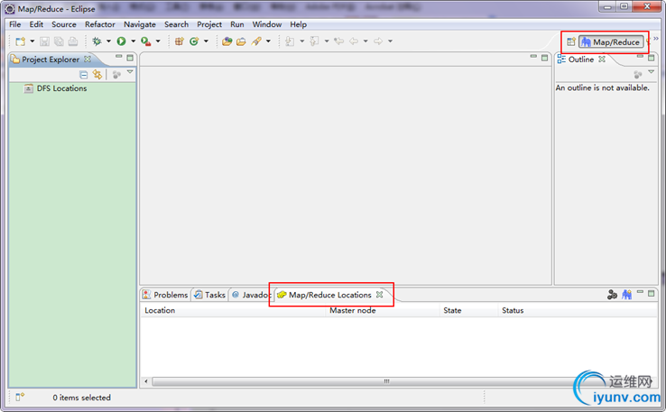

  第三步:切换"Map/Reduce"工作目录,有两种方法:
  1)选择"Window"菜单下选择"Open Perspective",弹出一个窗体,从中选择"Map/Reduce"选项即可进行切换。
  2)在Eclipse软件的右上角,点击图标" DSC0007.png "中的" DSC0008.png ",点击"Other"选项,也可以弹出上图,从中选择"Map/Reduce",然后点击"OK"即可确定。
  切换到"Map/Reduce"工作目录下的界面如下图所示。

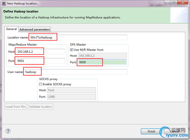

  第四步:建立与Hadoop集群的连接,在Eclipse软件下面的"Map/Reduce Locations"进行右击,弹出一个选项,选择"New Hadoop Location",然后弹出一个窗体。
  注意上图中的红色标注的地方,是需要我们关注的地方。
  •   Location Name:可以任意其,标识一个"Map/Reduce Location"
  •   Map/Reduce Master
      Host:192.168.1.2(Master.Hadoop的IP地址)
      Port:9001
  •   DFS Master
      Use M/R Master host:前面的勾上。(因为我们的NameNode和JobTracker都在一个机器上。)
      Port:9000
  •   User name:hadoop(默认为Win系统管理员名字,因为我们之前改了所以这里就变成了hadoop。)
  备注:这里面的Host、Port分别为你在mapred-site.xml、core-site.xml中配置的地址及端口。不清楚的可以参考"Hadoop集群_第5期_Hadoop安装配置_V1.0"进行查看。

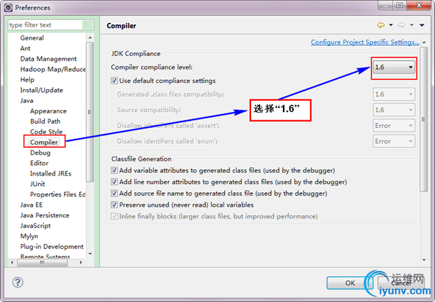

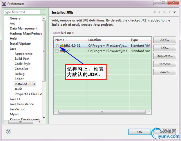

  如果电脑上不仅仅安装的JDK6.0,那么要确定一下Eclipse的平台的默认JDK是否6.0。从"Window"菜单下选择"Preference",弹出一个窗体,从窗体的左侧找见"Java",选择"Installed JREs",然后添加JDK6.0。下面是我的默认选择JRE。
  下面是没有添加之前的设置如下:
  下面是添加完JDK6.0之后结果如下:
  接着设置Complier。

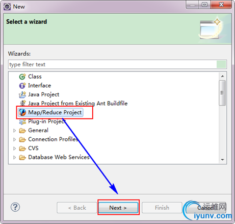

  3.3 创建MapReduce项目

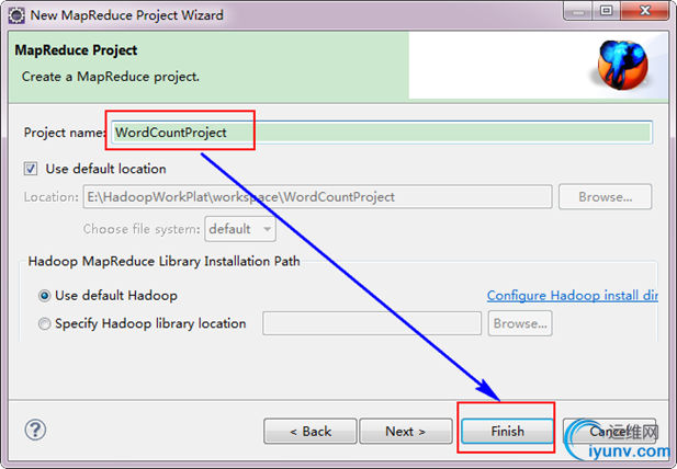

  从"File"菜单,选择"Other",找到"Map/Reduce Project",然后选择它。
  接着,填写MapReduce工程的名字为"WordCountProject",点击"finish"完成。
  目前为止我们已经成功创建了MapReduce项目,我们发现在Eclipse软件的左侧多了我们的刚才建立的项目。

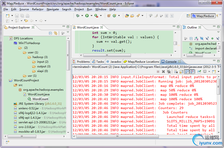

  3.5 运行WordCount程序
  选择"Wordcount.java"程序,右击一次按照"Run ASàRun on Hadoop"运行。然后会弹出如下图,按照下图进行操作。
  运行结果如下:
  从上图中我们得知我们的程序已经运行成功了。

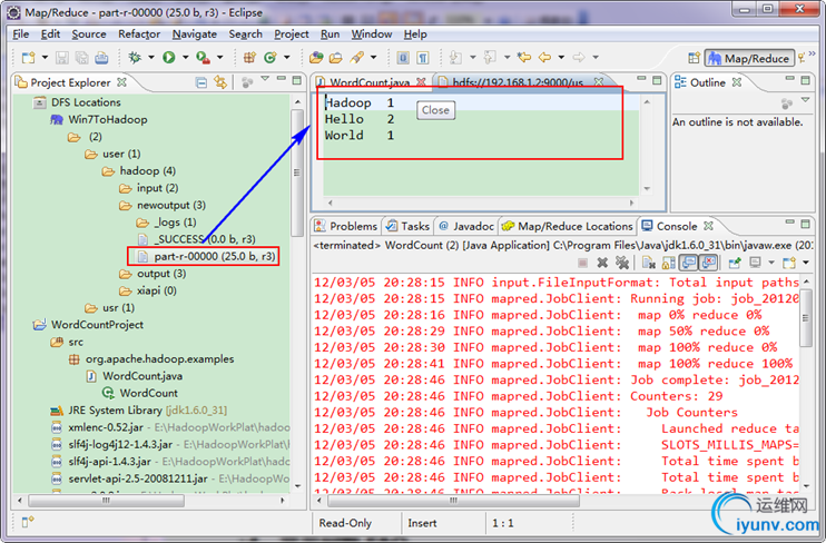

  3.6 查看WordCount运行结果
  查看Eclipse软件左侧,右击"DFS LocationsàWin7ToHadoopàuseràhadoop",点击刷新按钮"Refresh",我们刚才出现的文件夹"newoutput"会出现。记得"newoutput"文件夹是运行程序时自动创建的,如果已经存在相同的的文件夹,要么程序换个新的输出文件夹,要么***HDFS上的那个重名文件夹,不然会出错。
  打开"newoutput"文件夹,打开"part-r-00000"文件,可以看见执行后的结果。
