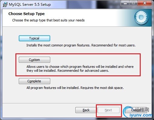

  3、在出现选择安装类型的窗口中,有“typical(默认)”、“Complete(完全)”、“Custom(用户自定义)”三个选项,我们选择“Custom”,因为通过自定义可以更加的让我们去熟悉它的安装过程,单击“next”继续安装,如图所示:

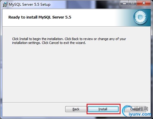

  5、接下来进入到准备安装的界面,首先确认一下先前的设置,如果有误,按“back”返回,没有错误,单击“Install”按钮继续安装,如图所示:

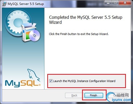

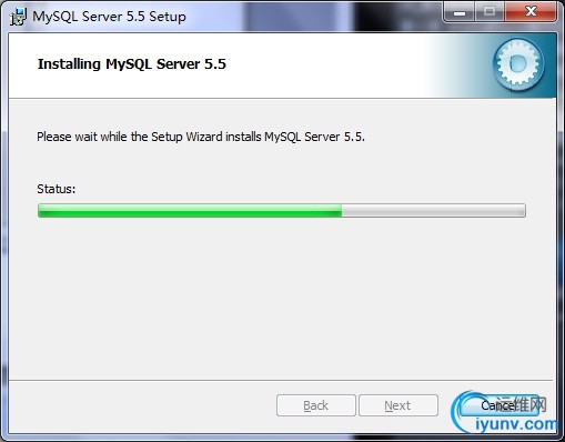

  6、单击“Install”按钮之后出现如下正在安装的界面,经过很少的时间,MySQL数据库安装完成,出现完成MySQL安装的界面,如图所示:
  这个界面单击“next”就行。
  注意要选择上边的“Launch the MySQL Instance Configuration Wizard”选项,这是启动MySQL的配置,也是最关键的地方,单击“Finish”按钮,进入到配置界面。

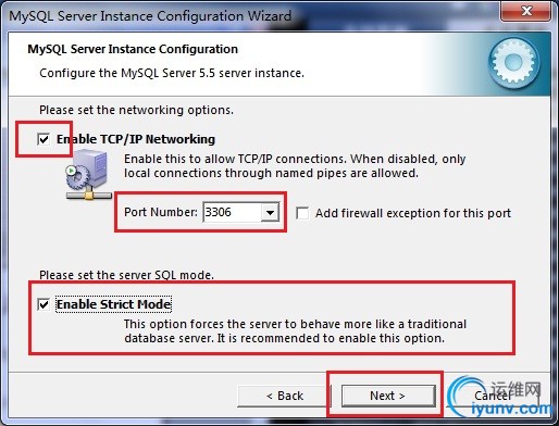

  13、在打开的页面中设置是否启用TCP/IP连接,设定端口,如果不启用,就只能在自己的机器上访问mysql数据库了,这也是连接java的操作,默认的端口是3306,并启用严格的语法设置,单击“next”继续,如图所示:

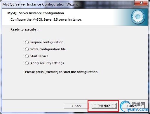

  17、到这里所有的配置操作都已经完成,单击Execute按钮执行配置,如图所示:
  18、过了几分钟,出现如下的提示界面就代表MySQL配置已经结束了,并提示了成功的信息。
