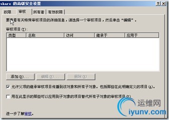

  开启审计时除了上述3个选择:类型、名称、访问以外,在高级设置部分还包括了“应用到”选项。对于包含对象的文件夹可以指定是否Windows传播审计策略到子对象,如下图所示。可以为“该文件夹”“子文件夹”、和“文件”的组合。我们可以根据实际情况来调整我们的审计策略。例如我们只想知道谁访问了某个文件夹内的敏感文件,但是对文件夹级别的访问如文件夹枚举、子文件夹和文件的创建不感兴趣,我们可以开启对应权限的审计但是“应用到”设置为“只有文件”。
  如上图所示,如果我们想限制“应用到”的设置只道子对象的级别,不想再往以下级别传播,可以勾选“将这些审核项目只应用到这个容器中的对象和/或容器上”。
