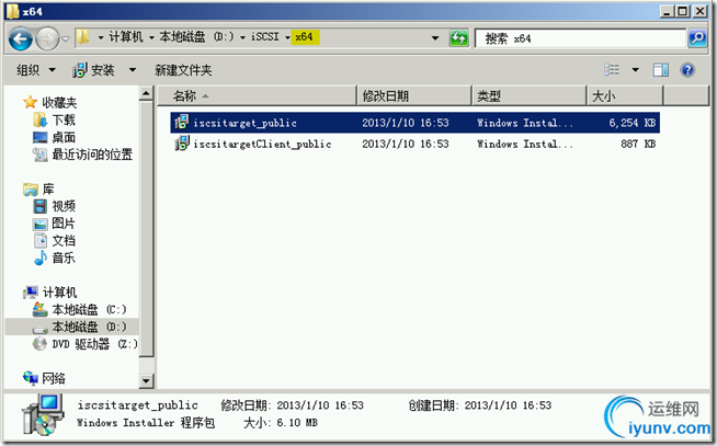

  我在DC上进行安装,我在x64的服务器上进行安装,所以选择64位,双击“iscsitraget_public”,然后一路下一步完成安装

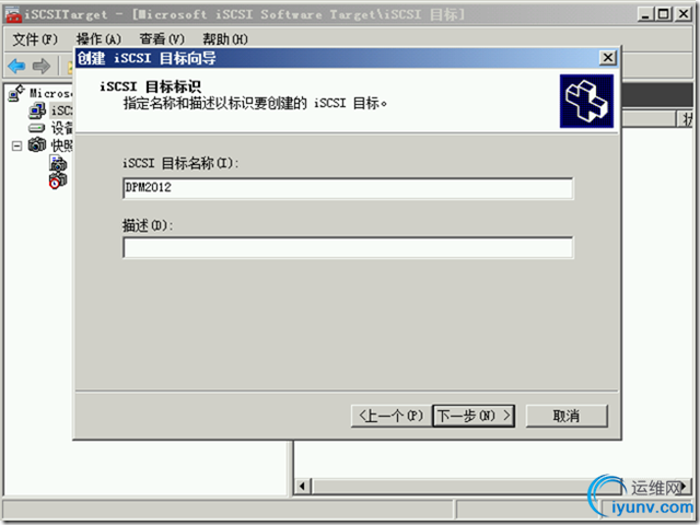

  目标的名称,这里随意,选择“下一步”

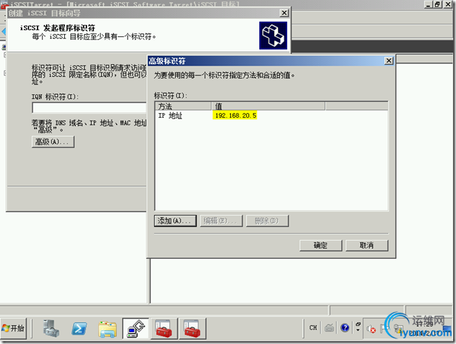

  我们选择”高级”--标示符类型中选择“IP地址”,在值中输入要连接这个目标的服务器IP地址,我们输入DPM服务器的IP地址192.168.20.5
  返回后我们选择“下一步”

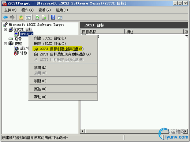

  二.为iSCSI目标添加虚拟磁盘
  如下图,选择“为iSCSI目标创建虚拟磁盘”
  我们定义下虚拟磁盘所在的路径,选择“下一步”

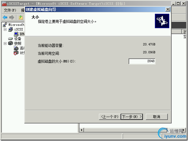

  这里我们给2GB

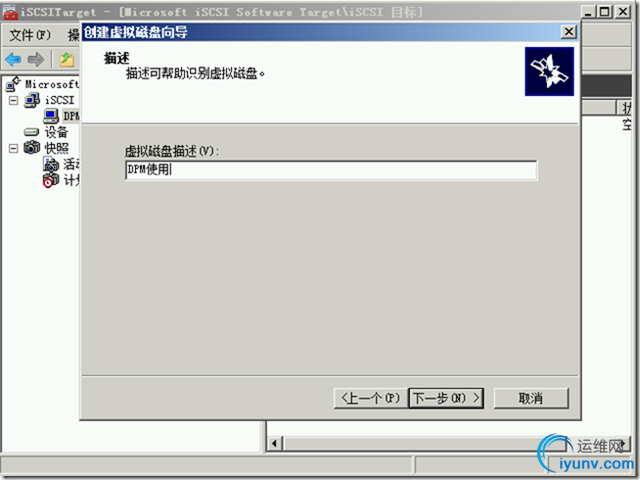

  虚拟磁盘描述信息,选择“下一步”然后完成创建

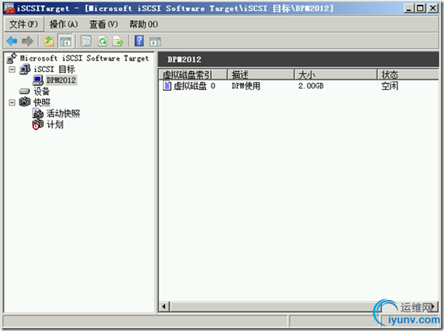

  完成创建后视图如下

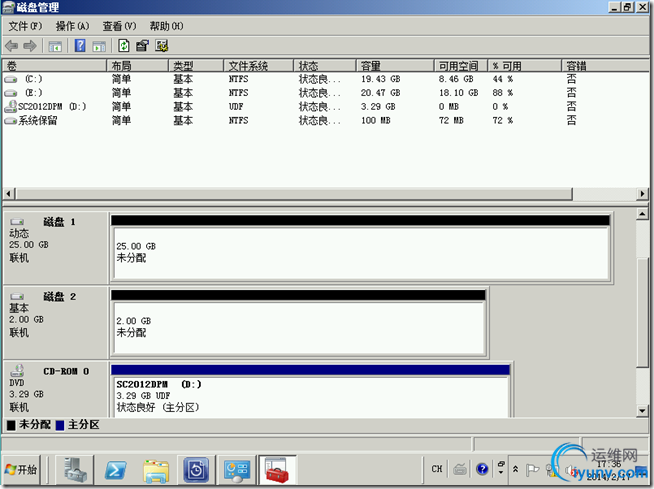

  完成连接后我们发现多了一个2GB的磁盘
  我们对磁盘进行联机然后进行初始化

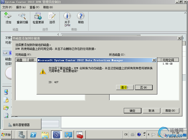

  我们打开DPM控制台,选择“管理---磁盘--重新扫描---添加”,添加我们扫描到的2GB磁盘
  我们选择“是”
  完成后的视图如下,我们可以看到我们已经有了2块磁盘,一块是上次博文中我们添加的本地磁盘,还有一块是我们现在添加的网络磁盘。
