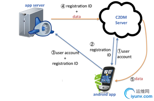

  C2DM和IOS的APNS以及Window Phone的MPNS大同小异。还需要自己准备一台推送服务器,并通过如下步骤实现消息的推送。
  第1:移动设备上的C2DM服务需要与Google官方的C2DM服务器交互,验证当前设备是否在C2DM服务器上注册了,如果已经注册,C2DM服务器会返回一个注册ID给客户端的C2DM服务。(①和②)
  第2:客户端的C2DM服务会与自己的推送服务器交互,将账号和C2DM服务器返回的注册ID传给推送服务器。(③)
  第3:如果要推送消息,推送服务器会将注册ID和要推送的消息先发送到C2DM服务器,然后C2DM服务器会直接将消息推送给客户端(手机、平板电脑的设备)(④和⑤)。
  读者可以对照图4来理解这3个步骤。
