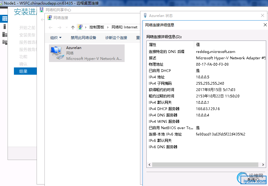

  Azure上面对于网络采用VNET架构,同一个VNET下的云虚拟机可以正常通信,支持为虚拟机固定IP,但有一点需要注意,Azure虚拟机默认创建出来都是一块网卡,我们出于对群集的最佳实践考虑,可能希望可以使用多块网卡,在Azure上面对于已创建在运行的虚拟机要添加网卡极为麻烦,因此如果希望使用最佳实践置备WSFC节点多块网卡,最好在规划阶段规划好,这样创建出来的Azure虚拟机就带有多网卡

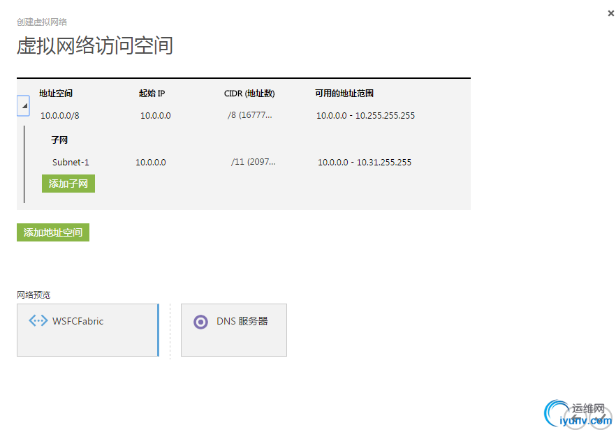

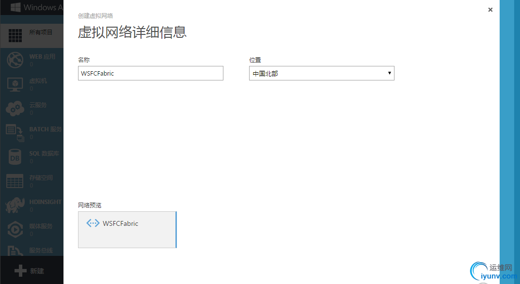

  创建规划虚拟网络,选择位置在中国北部地区
  编辑虚拟网络访问空间,对应到VMM的概念这里应该是VM Network与VM Subnet
  规划虚拟网络DNS服务器统一为10.0.0.4,这里注意,如果我们希望在Azure上面部署WSFC,虚拟机务必要使用手动规划的虚拟网络,否则默认的话,每个虚拟机都会单独自动创建虚拟网络,不会在同个子网下面

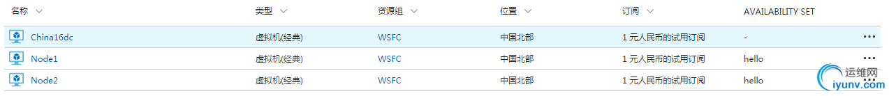

  创建china16dc,node1,node2虚拟机,三台虚拟机都选择同一个云服务下面,确保使用相同虚拟网络,虚拟网络子网,相同存储账号,针对于node1,node2 WSFC节点,我们可以创建设置可用集,利用Azure云平台提供的rack faultdomain能力,保证我们的两台机器始终位于不同机架,不会同时被维护
  针对于Node1 ,Node2 WSFC节点,需开启443终结点,以便后期节点可以联系到云端见证
  在新portal上面可以手动选择三台机器IP地址为静态,我们选择为静态,对于域控制器我们按照规划设置为10.0.0.4,其它两个节点5和6
  打开域控制器虚拟机可以看到IP地址已经按照我们的规划进行了配置

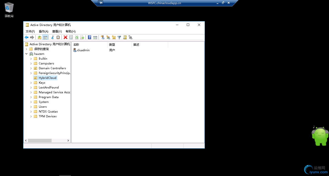

  正常安装DC On Azure IaaS,创建用于安装WSFC群集的cluadmin账户,加入DomainAdmins组
  确保活动目录数据库在E盘,总之,一定要是个非C盘,非D盘的无缓存的数据磁盘!
  正常把Node1,Node2加入DC on IAAS的ha.com域
  到这里我们已经迈出第一大步,构建了一套Azure上面可以正常提供服务的iaas域环境,我们再通过远程登录时可以通过ha.com\cluadmin,直接管理WSFC节点虚拟机

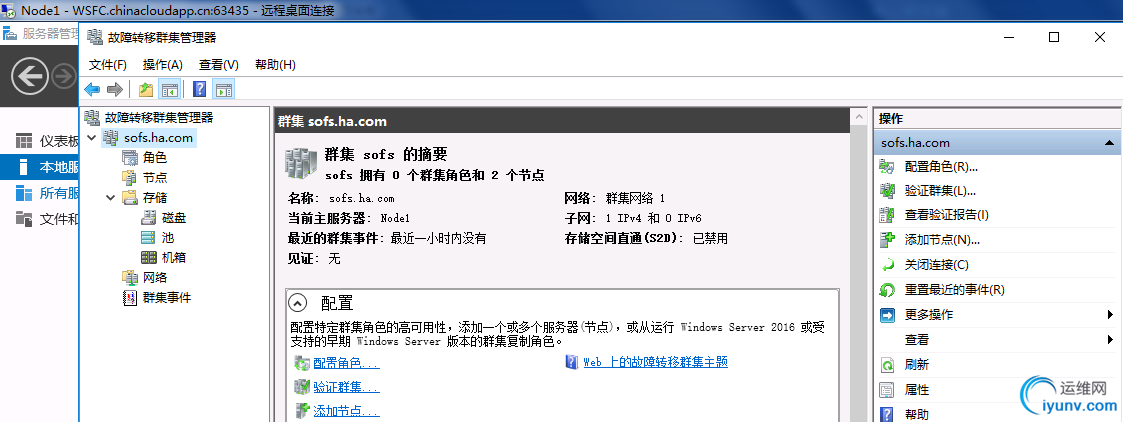

  为Node1,Node2安装故障转移群集功能,然后执行以下命令,创建群集
  New-Cluster –Name sofs –Node Node1,Node2  -StaticAddress 10.0.0.12 –NoStorage
  创建完成后我们得到了一个正常的WSFC on Azure,但现在群集没有存储,除非使用SQL AG等不需要共享存储的应用。

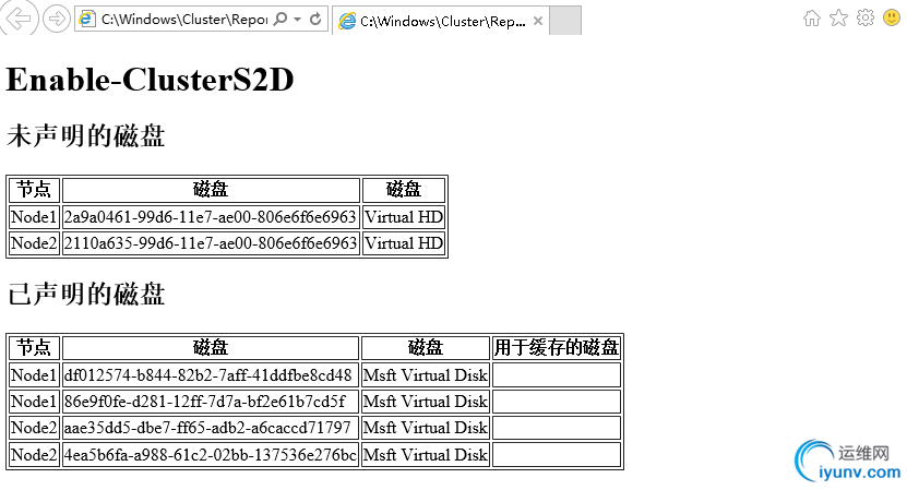

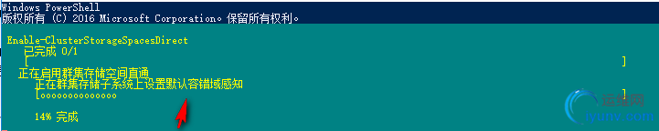

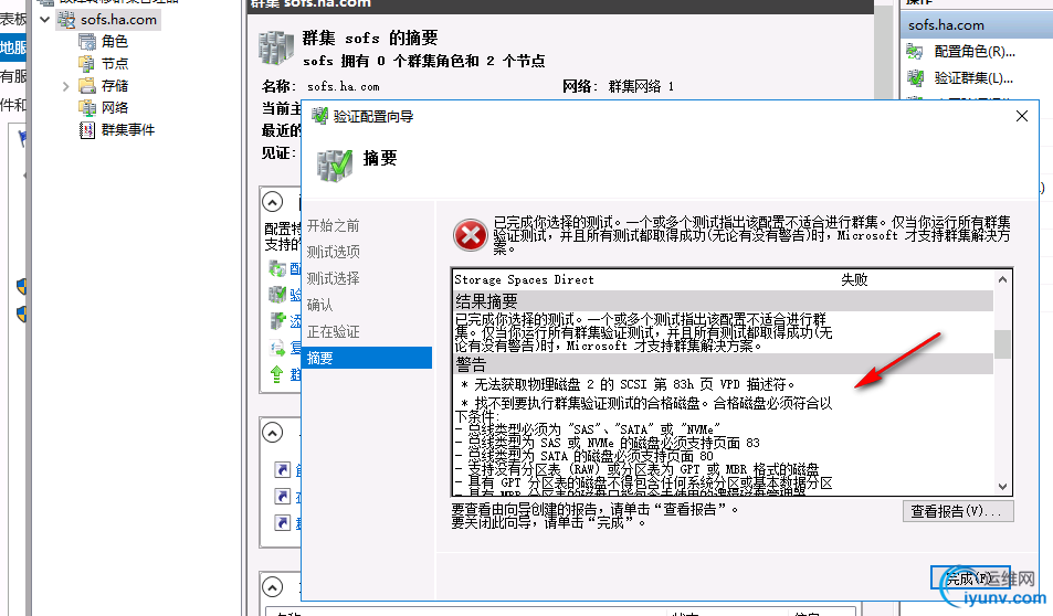

  如果是使用Enable-ClusterStorageSpacesDirect创建S2D,你会发现一个83页VPD的警告,随后SDS报错无法找到合适磁盘
  这时使用Enable-ClusterS2D命令则可规避此问题,由于我们都是HDD环境,所以不需要进行缓存设置
  Enable-ClusterS2D -CacheState disabled -Autoconfig 0 -SkipEligibilityChecks

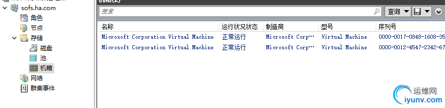

  创建完成后提示警告,打开所属htm,可以看到只是我们执行的结果,2块系统磁盘无法被收集进入可以存储池,各节点两块数据磁盘,共计四块,已被添加至群集可以的存储池。
  打开群集机箱可以看到已有的机箱信息

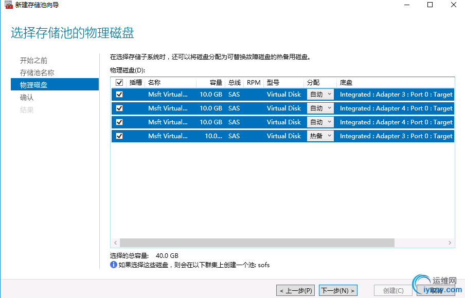

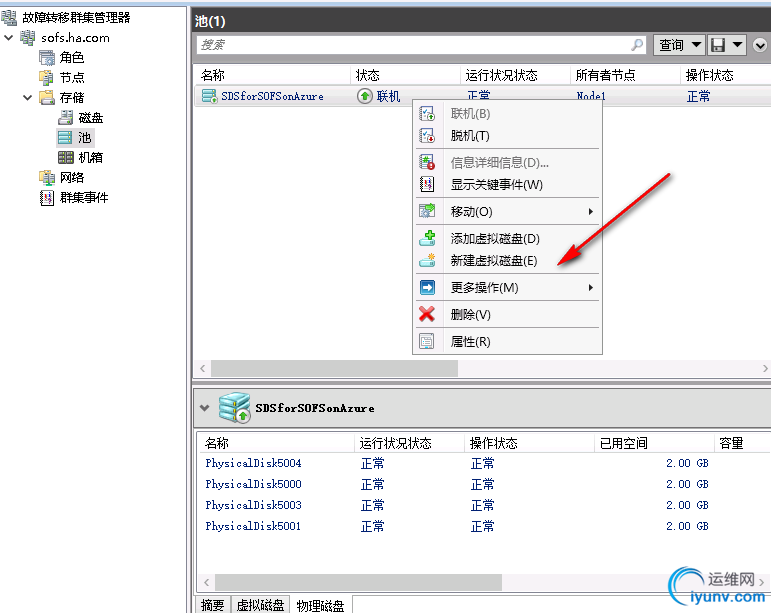

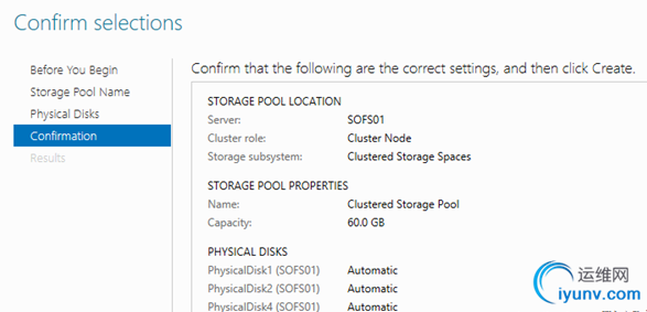

  点击池,新建存储池,输入名字后,可以看到S2D收集上来的可用磁盘组,这和2012R2 JBOD的显示还不太一样
  2012R2 JBOD架构构建群集存储池直接显示为Clustered Storage Spaces
  选择可用物理磁盘,如果这里磁盘少于3块,则会提示无法进行下一步创建存储池。

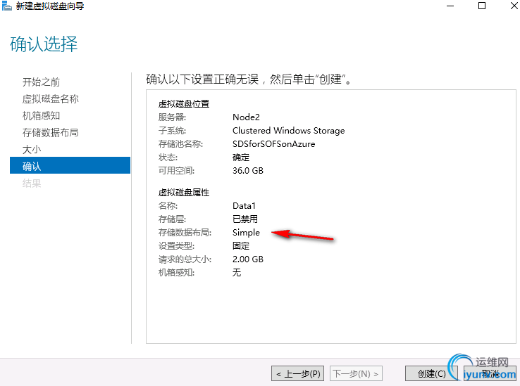

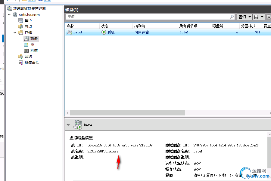

  创建完成后,我们现在有了群集存储池,点击新建虚拟磁盘,构建群集存储空间
  创建结果如下,大家可以看到,我们可以为每一个虚拟磁盘,选择存储数据布局,简单,镜像,校验

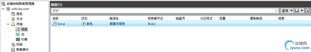

  一般情况下,创建完成的群集存储空间虚拟磁盘,就可以直接在群集存储中看到磁盘,应该是群集和存储存储空间达成了一些合作,一旦检测到存储空间分出来的虚拟磁盘,那就是分配给所有节点的,那就是应该用做群集磁盘,所以自动拿了过来
  添加磁盘为CSV,注意,可用存储需要被格式化为NTFS格式,才可以被用于CSV

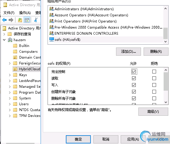

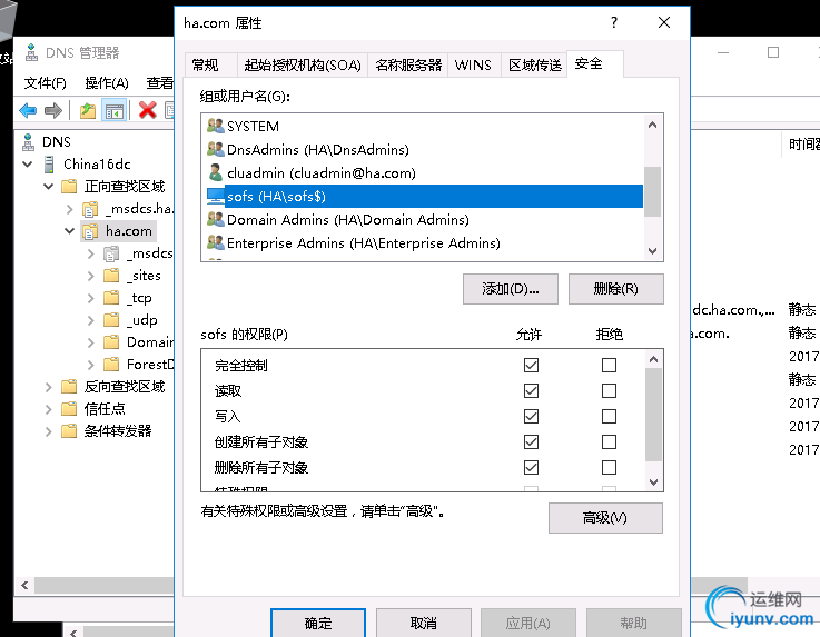

DSC00034.png 最终,我们要交付一个SOFS路径,通过群集添加角色即可,需要注意,由于SOFS需要在CNO同OU下产生VCO,所以需要赋予CNO对象对于OU的管理权限,以及对于DNS区域可以创建DNS记录的权限,否则SOFS不会创建成功

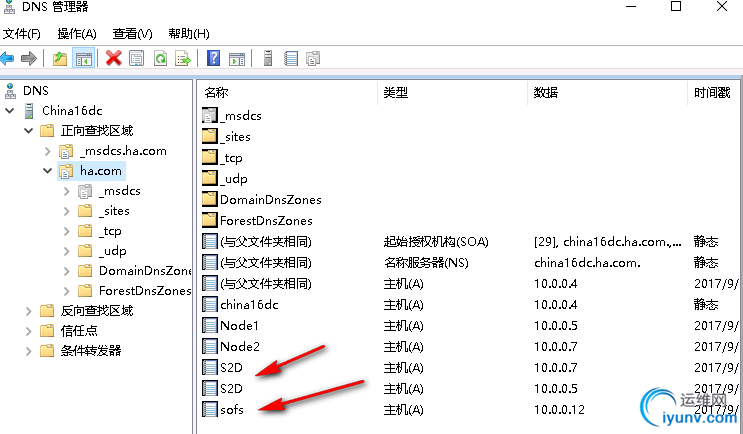

  DNS正常添加了DNN记录

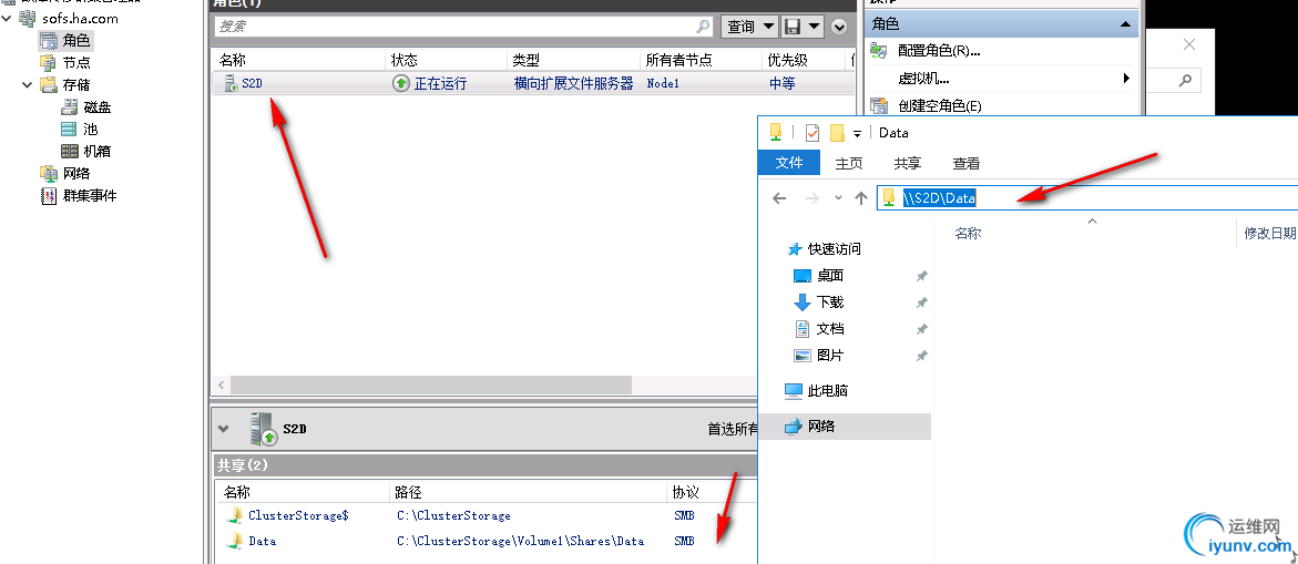

  SOFS文件服务器也经可以正常基于CSV添加,随之我们创建一个路径,给SQL群集使用,现在我们得到了一个SOFS On S2D Cluster On Windows Azure!

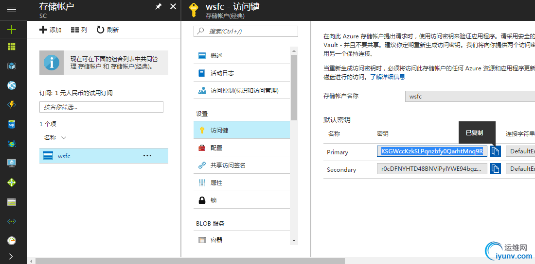

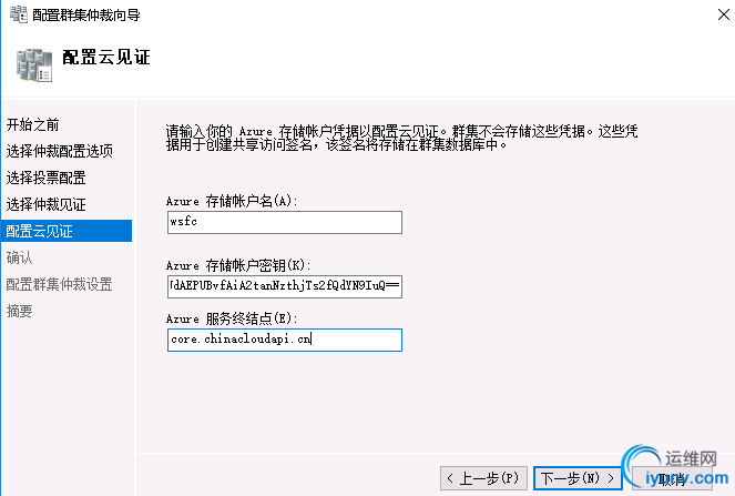

  对于云见证,我们不需要准备太多,确保WSFC节点443端口得到正常开放,可以和Azure存储通信,之后准备一个标准的存储账号即可
  复制事先准备好存储账号的主键值

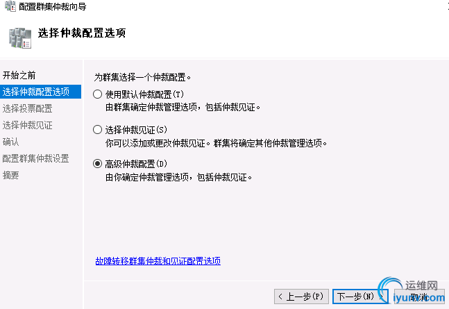

  打开群集仲裁向导,选择高级仲裁配置
  选择仲裁见证为,配置云见证
  输入存储账户名,复制的存储账户主访问键,如果是Global Azure,服务终结点保持默认即可,国内版Azure 需要更改为core.chinacloudapi.cn
  点击下一步,WSFC 2016节点会通过443端口去联系Azure存储账号,follow 服务终结点去寻找一个可以被写入的存储路径,之后把WSFC的ClusterInstanceID记录下来,生成一个块blob,我们WSFC的云见证仲裁就是由这个blob提供
  配置成功后可以在群集上面看到当前见证已经变为云见证

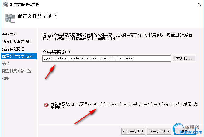

  与云见证类似的,还有一种看起来可行的方案,Azure File Services,很多朋友也会想到使用一个Azure File路径来为群集做文件共享,但实际操作你会发现群集会拒绝一个Azure File Services的Azure文件共享见证,因为使用Azure File Service 必须要输入Azure分配的特定身份验证信息,所以如果要借助Azure技术实现WSFC见证,只有云见证技术可以选择

  实验验证,云见证同样无法处理时间分区,原因是云见证blob里面不会有群集数据库
  能处理时间分区的只有磁盘见证,因此如果您担心会发生时间分区场景,那么您需要想办法让群集使用磁盘见证,可以是S2D构建或express route打通,或者您可以选择在Azure上面部署奇数节点的群集,这样有百分之66左右的几率可以支撑到最后一个节点!
