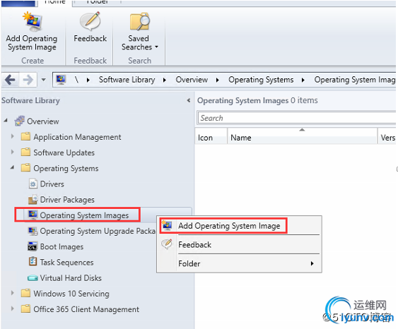

  在“软件库”-“概述”-“操作系统”下面找到“操作系统映像”,右键点击,选择“添加操作系统映像”

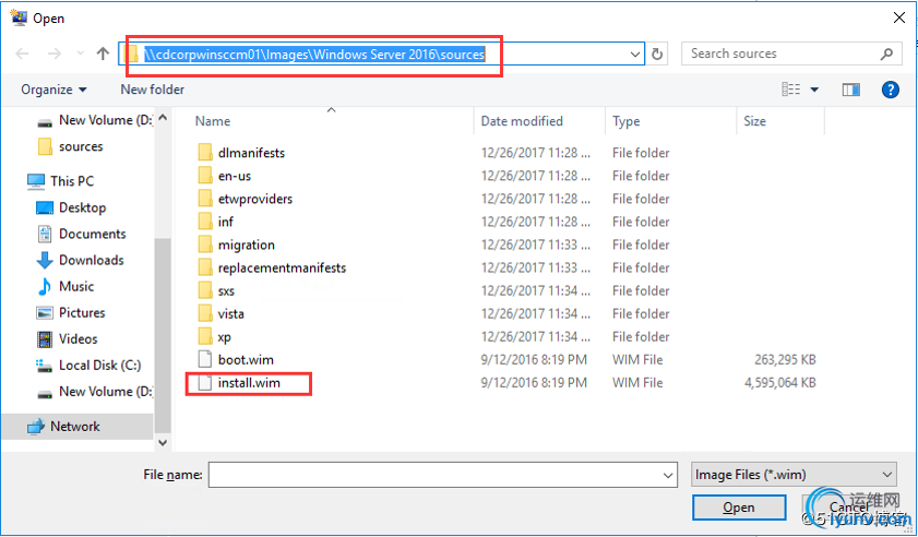

  这时候,我们需要通过UNC网络路径来指定操作系统映像文件的路径。
  选择操作系统下面 sources文件夹下面的 install.wim 文件,其实在有些地方提到可以选择 boot.wim文件,但是经过我的测试,boot.wim 在多版本ISO的版本区分上有一些问题,所以我这里建议大家还是选择 install.wim
  特别声明,关于这个映像文件,提醒大家一下,这个UNC的网络路径必须是真实存在且不变的,要么你自己做几个映像文件放在一个共享目录,至于怎么做操作系统映像,稍后的博客中我会告诉大家。
  我这里是采用的另外一种方式,我直接把几个操作系统解压到某一个共享目录,然后直接抓取里面的 install.wim文件。
  选择好之后直接点击下一步。

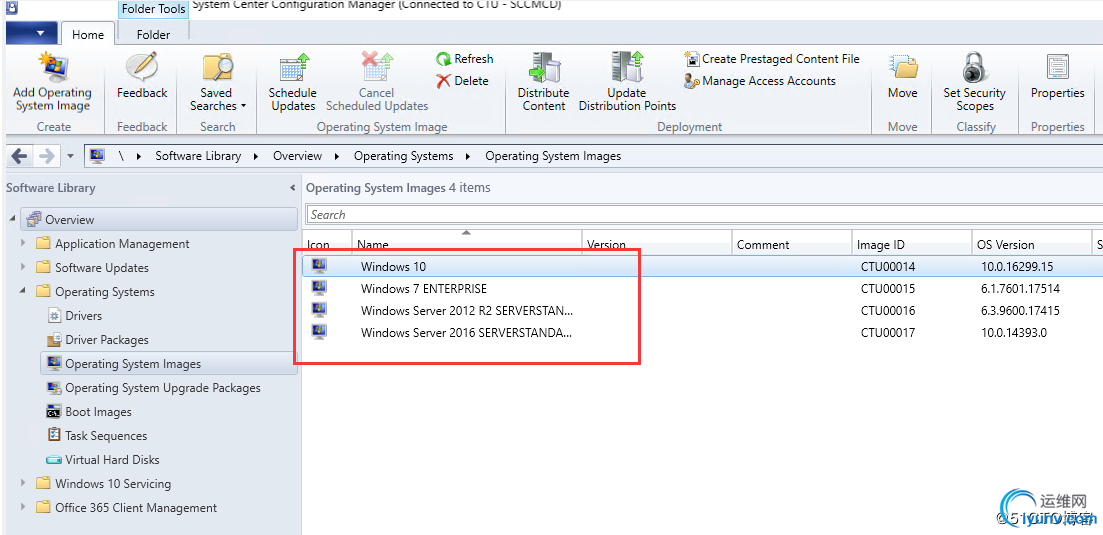

  接下来等待系统创建完毕即可。
  大家可以用相同的办法创建自己想要的操作系统映像。

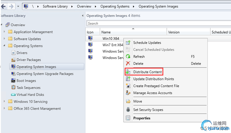

  创建完成操作系统映像之后,同样需要和之前的启动映像一样,分发内容。
  邮件点击需要分发内容的操作系统映像,点击“分发内容”

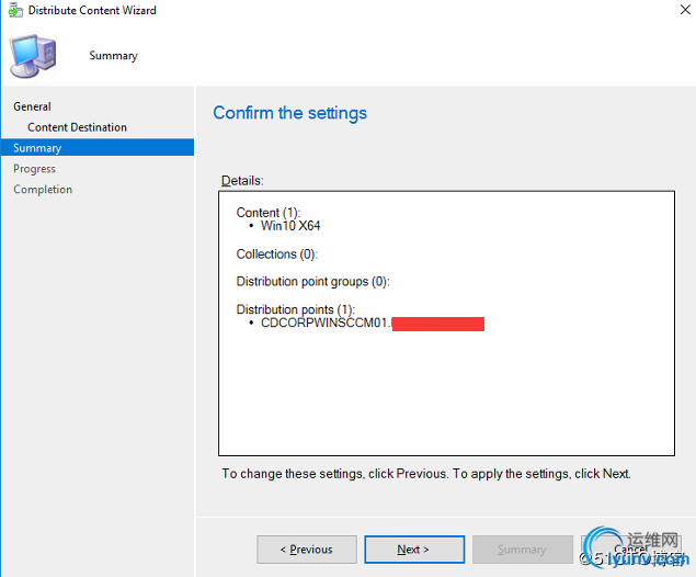

  输入内容名字,点击下一步
  接下来同样是选择“分发点”或者是“分发点组”
  查看配置,点击下一步

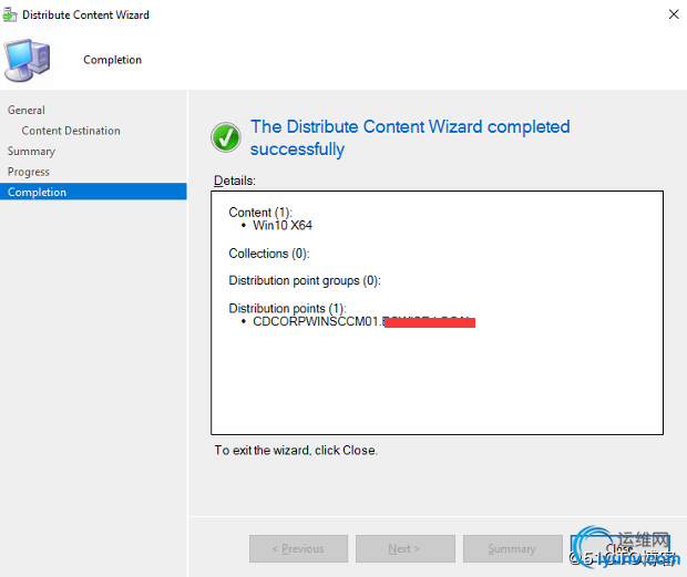

  完成内容分发
  等待一段时间后,我们可以在该操作系统映像的下方摘要里面看到,是绿色的成功字样,这样表明,我们的内容分发是成功的了。
  在摘要栏中的 详细列表里面可以看到,通过刚才的操作系统映像分发,SCCM自动识别出了该多版本的windows 10包含的内嵌多版本。
