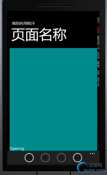

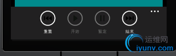

  从上面代码中可以看到ApplicationBar有一个Buttons属性,该属性是该类的内容属性,所以该属性不是必须出现的,Buttons集合最 多可以包含四个ApplicationBarIconButton 对象,每个ApplicationBarIconButton  对象可以设置ICONURI,X:Name和Text,其中ICONURI表示路径,Text表示说明文字;当你按下一个图标时,该图标会产生一定的偏 移,作为操作反馈,如果按下省略号,则会把Text设置的文字进行显示
如果你不希望ApplicationBar在开始时进行显示,可以设置
  • <shell:ApplicationBar IsVisible=&quot;False&quot;>
  ApplicationBar 也定义了前景色和背景色,如果改变了手机的主题颜色,那么默认的ApplicationBar 颜色也会有改变

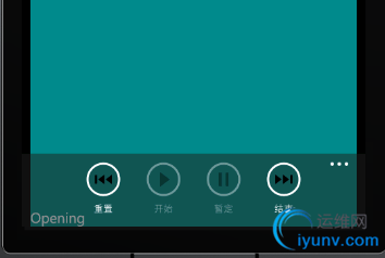

ApplicationBar 还可以设置Opacity属性,默认情况下是1,此时ApplicationBar占用页面内容区域之外的区域空间,如果设置为其他值比如0.5,此时 ApplicationBar则与页面的其他内容共享空间,但是图标总是在最前端显示,文档建议设置值为1,0.5,0
  • <shell:ApplicationBar IsVisible=&quot;True&quot; Opacity=&quot;0.5&quot;>
  效果:
