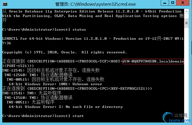

  LSNRCTL for 64-bit Windows: Version 11.2.0.1.0 - Production on 19-12月-2017 09:15:39
  Copyright (c) 1991, 2010, Oracle.  All rights reserved.
  正在连接到 (DESCRIPTION=(ADDRESS=(PROTOCOL=TCP)(HOST=WIN-0QKPVTN4SB8.localdomain
  )(PORT=1521)))
  TNS-12545: 因目标主机或对象不存在, 连接失败
  TNS-12560: TNS: 协议适配器错误
  TNS-00515: 因目标主机或对象不存在, 连接失败
  64-bit Windows Error: 1001: Unknown error
  正在连接到 (DESCRIPTION=(ADDRESS=(PROTOCOL=IPC)(KEY=EXTPROC1521)))
  TNS-12541: TNS: 无监听程序
  TNS-00511: 无监听程序
  64-bit Windows Error: 2: No such file or directory

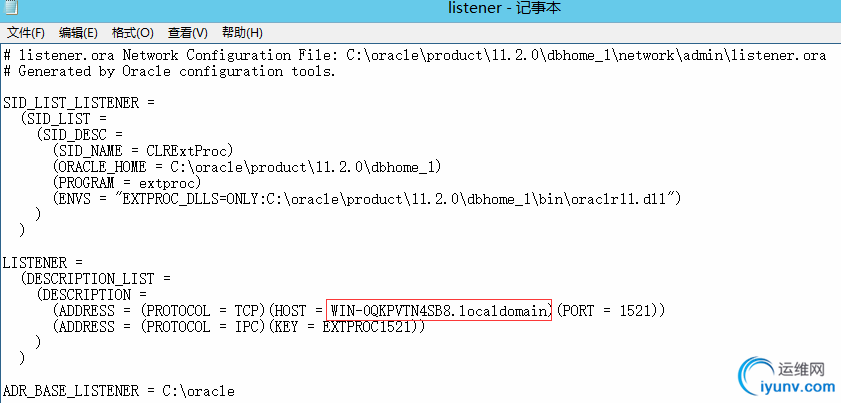

  发现监听报错是因为监听配置文件里的主机名是WIN-0QKPVTN4SB8.localdomain,核实监听程序配置文件是否如报错提示:
  由监听配置文件内容看来,确实是WIN-0QKPVTN4SB8.localdomain,尝试将监听配置文件中的HOST修改为WIN-0QKPVTN4SB8,再次
  启动监听程序,监听程序能够成功启动:
