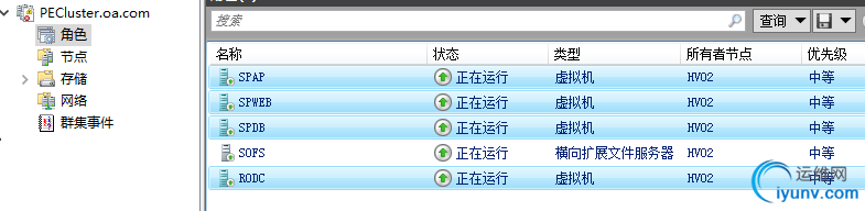

  当前环境里面四台虚拟机,其中RODC运作在SOFS路径,其它三台虚拟机运作在通过ISCSI提供的CSV路径下,我设置节点隔离状态时间为60秒,检疫状态时间为600秒,这里老王只是为了测试快点看到结果,真实环境下建议根据实际时间评估,多长时间内可以算作瞬时中断,频繁发生瞬时中断我需要多长时间进行排查问题节点。

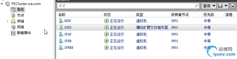

  我们通过强制停止节点上面的clussvc进程来模拟群集服务崩溃

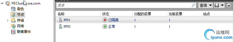

  可以看到,群集服务崩溃后,节点会被置为隔离状态
  所有虚拟机在群集里面看会是未被监视状态,这只是个群集管理器中看到的临时状态

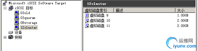

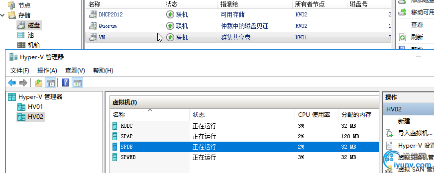

  当前除了RODC虚拟机,其它虚拟机都是直接连接到的CSV,我们直接在ISCSI上面禁用掉16群集用的数据磁盘,这样CSV也就是失败,节点到存储失败,VHDX也再也不可读取
  可以看到虚拟机又被置为正在运行-关键,但其实这个状态应该是Paused-Critical

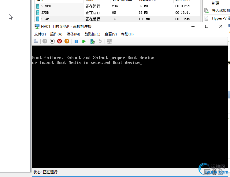

  那么这个冻结虚拟机IO的时间是有限的,默认是30分钟,不可以太长,不可以是无限期的,在一段时间内,如果虚拟机仍然无法连接到VHDX,则VM将会关闭,下次启动将是冷启动
  30分钟之内如果虚拟机恢复到存储的连接,则继续运作,虚拟机被置为正在运行,继续保留之前的工作状态,所有操作和IO正常运转,如果这个到存储的故障很短,那么对于用户来说是感受不到的,一旦存储连接上后,虚拟机会很快恢复运转,SOFS虚拟机最快,其次是CSV虚拟机,开挂的ShareVHDX虚拟机会直接执行实时迁移。
