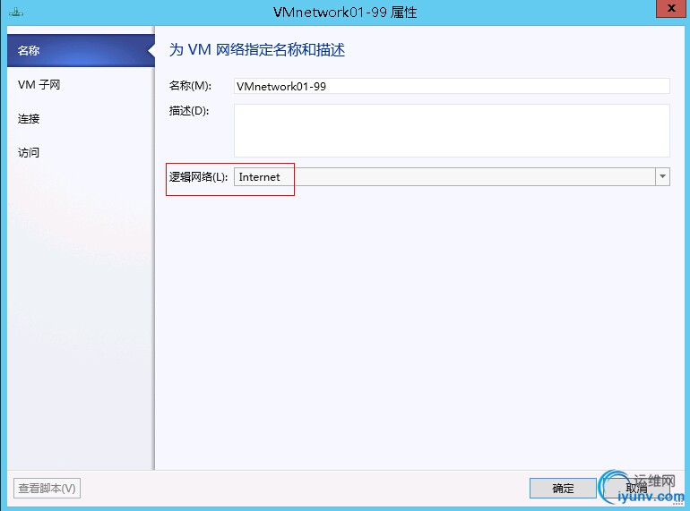

  VM网络只是虚机使用,需要关联到逻辑网络
  VM网络可以关联VM子网(不能划分VLAN),创建的IP地址池由VM使用(CA地址从此处获得)

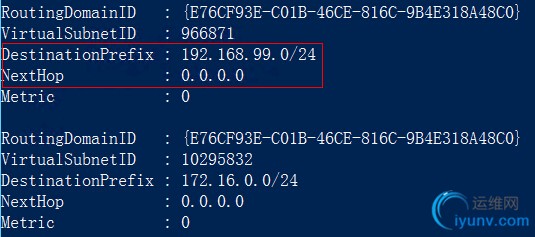

  不同VM Network拥有不同的RDID,默认相互之间不能互相访问,需要通过虚拟网关进行路由(每个VM Network之间是互相隔离的)

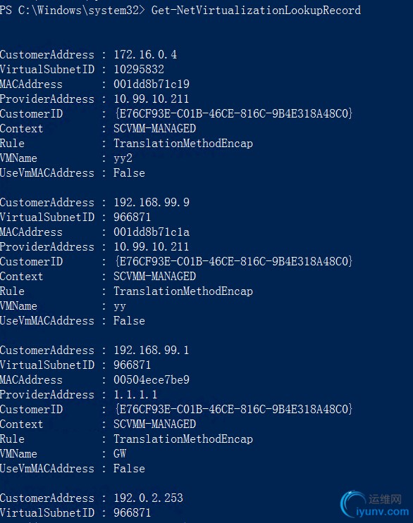

   Get-NetVirtualizationCustomerRoute   获取当前主机的RDID和VSID
  This is where a VSID is assigned to a routing domain (called a VM network in VMM). Unlike a VSID which is explicitly carried in the packet, the routing domain is a logical concept that is enforced in the HNV module. HNV does all routing inside a routing domain. This means the next hop is “onlink” and HNV will handle all the routing. This is also where a VSID is assigned an IP address subnet. A virtual subnet supports all valid sized subnets so it is not required to be a /24 but can range from a /24 to a /30.

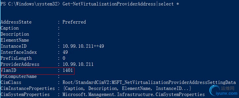

  Get-NetVirtualizationProviderAddress  获取当前主机的PA地址
  Get-NetVirtualizationLookupRecord     获取当前PA和CA之间的对应记录

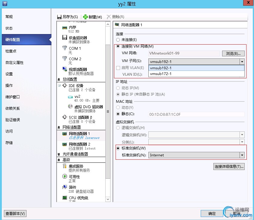

  CA地址只是在VM Network中可路由。CA来自VM Network中的IP地址池(该地址池与VM Network中的子网关联)

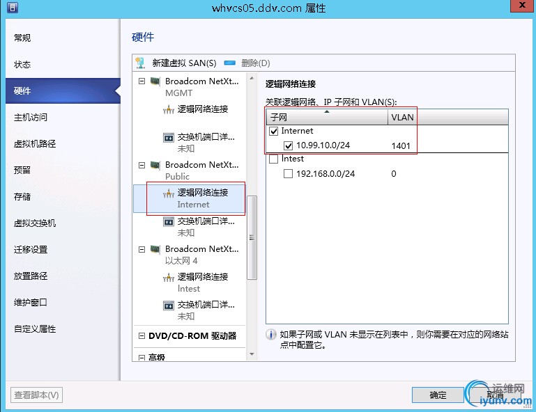

  PA地址必须是在物理网络上可路由的,但是不应该是物理网卡上的IP地址。PA来自逻辑网络的IP地址池(与该IP地址池关联的网络站点可以关联VLAN ID,如第一张图所示)

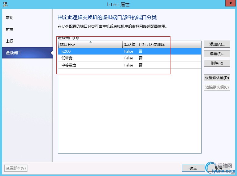

  逻辑交换机可以关联多个端口配置文件
1.上行端口配置文件:对主机网卡做Teaming;关联主机组(和站点)。应用于主机网卡
2.虚拟端口配置文件:对虚机网络进行用途限制,如带宽限制、卸载设置、安全设置等。应用于虚机网卡
