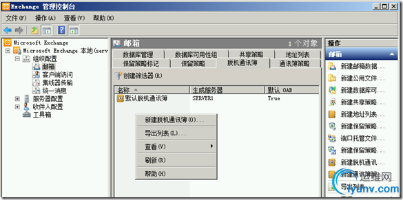

  一个脱机通讯簿正常使用要经过三个步骤:在邮箱服务器上创建----在客户端访问服务器上发布-----客户端Outlook下载即可。Exchange Server2010安装完成后,生成一个“默认脱机通讯簿”,一般情况下使用此此通讯簿即可。但在一般特殊环境中需要新建脱机通讯簿,例如只显示部分用户的地址信息。新建脱机通讯簿的方法是:在邮箱服务器上打开Exchange管理控制台,“组织配置”---“邮箱”,切换到“脱机通讯簿”选项卡上,右键“新建脱机通讯簿”,如下图所示:
  点击打开“新建脱机通讯簿”,出现简介对话框,如下图所示:
  在此界面中,输入此脱机通讯簿的名称,生成服务器也就是目标邮箱服务器,以及此通讯簿所使用的地址列表,在此我们使用“包括以下地址列表”,并添加我们前面已经创建的Branch分支机构这个地址列表,这样的话此通机通讯簿只包括此分支机构地址列表的信息。如果选择“包括默认全局地址列表”,则与默认脱机通讯簿完全相同。

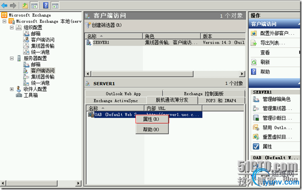

  此过程一般分为两步,第一步是里在Exchange中查看脱机通讯簿的更新时间间隔和URL地址是否正确,方法是在CAS服务器上打开“服务器配置”---”客户端访问“切换到”脱机通讯簿分发“选项卡,打开OAB的属性。如下图所示:
  打开”属性“后可以看到OAB更新间隔是480分钟,可以根据需要进行设置,切换到URL选项卡,查看内部网络和外部网络所使用的URL是否正确。

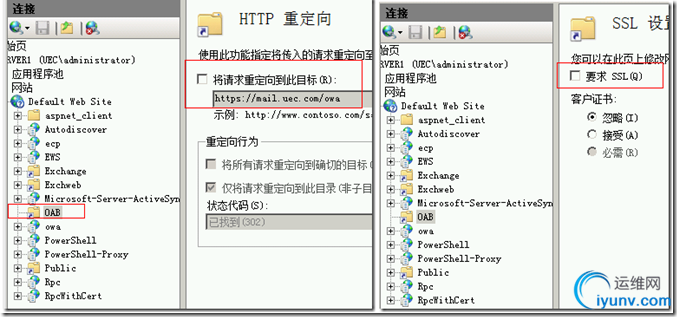

  第二步:IIS中关于OAB虚拟目录的配置,我们打开IIS默认站点中的OAB虚拟目录,因为一般企业可能会对默认站点设置HTTP重定向,一旦进行了默认站点的HTTP重定向之后,其下的子目录都将继承此设置,针对OAB来说,我们需要取消重定向设置。如果,不需要客户端通过HTTPS访问,则可以取消SSL设置,如下图所示:

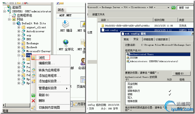

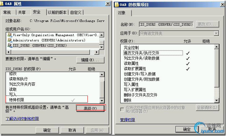

  最后,我们还需要在IIS服务器的OAB虚拟目录中确认”IIS_IUSRS“组具备有”读取“、”读取和运行“、”列出文件夹“权限,方法是右键打开OAB虚拟目录中的”编辑权限“,切换到”安全“选项卡,可点击”高级“进行查看,一般无须更改。
  管理员还可以通过在”OAB”上右键浏览,打开OAB文件夹,查看其中的文件权限,请检查IIS_IUSRS组用户对此文件夹有”读取“、”读取和运行“、”列出文件夹“权限。
  同时修改OAB虚拟目录中web.config权限,添加authenticated users组读取和执行权限。如下图所示:

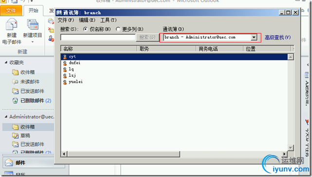

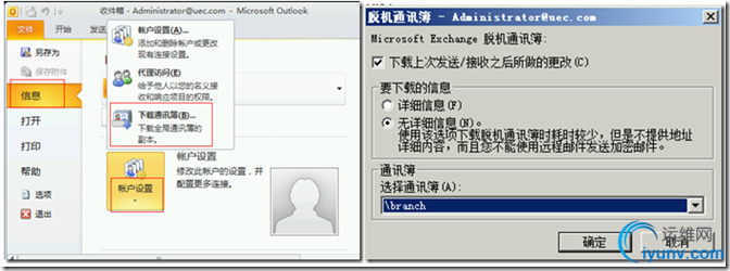

  客户端此时应该就可以正常下载OAB的信息了,方法是打开Outlook2010,点击文件菜单---信息---帐户设置----下载通讯簿即可。然后在通讯簿中即显示新建脱机通讯簿所对应的地址列表 。如下图所示:
  稍等片刻,即可完成下载。客户可以根据需要使用此OAB中所包括的地址列表,如下图所示:
