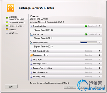

  Exchange 2010 卸载过程中报mailbox database 还是有邮箱的错误,导致卸载不能进行下去。您用get-mailbox命令查看并未发现有任何邮箱。
