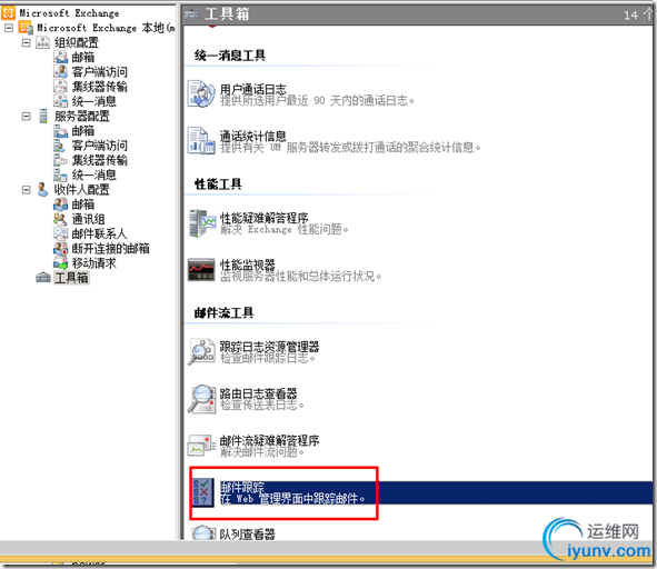

  为了看到较为详细的内容,还可以利用Exchange邮件跟踪功能,如下图所示,打开EMC----工具箱,打开“邮件跟踪”。

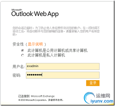

  然后,弹出下面所示的登录界面,使用管理员登录,在此使用exadmin。
  我们需要搜寻的是杜飞的邮箱,如下图所示:

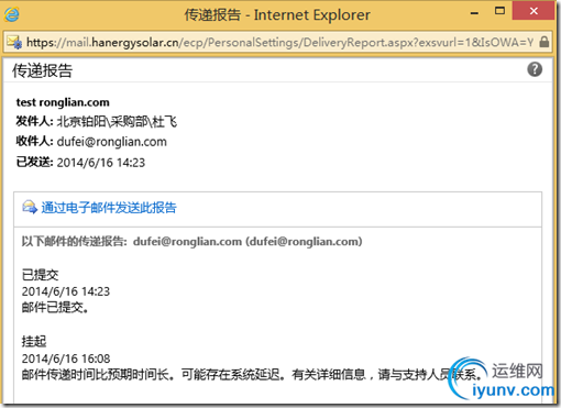

  从下面找到发给ronglian的邮件(可惜这个图我忘记截下来了),双击打开可以看到以下的信息:
  在这个图中,报告了:451 4.4.0 DNS Query failed的错误。
  在队列中也能看到相应的信息:

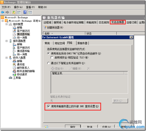

  然后,需要修改发送连接器的设置,如下图所示:“使用传输服务器上的外部DNS查找设置”。

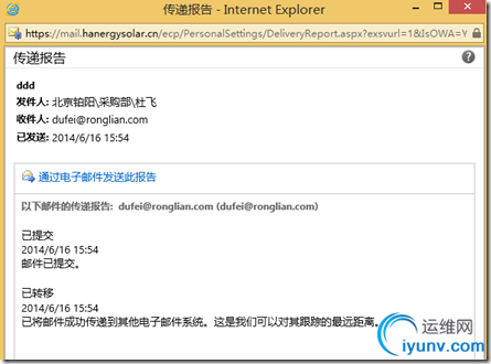

  然后,再进行测试,发现一切都OK了,此次故障解决完毕。
