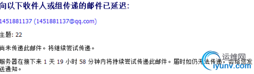

  公司内部邮箱Exchange 2010最近几天向外网发送邮件时客户端报错,首先提示:
DSC0000.png l

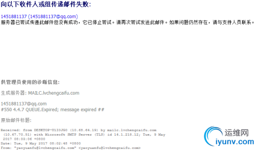

  两天后,客户端就出现传递失败的信息:
  然而,向公司Exchange 内部之间邮件通讯时正常的,接下来就开始排错了。我的Exchane 架构是exchange 的经典架构,cas,hub,mailbox 都在同一台服务器上。这次排错走了很多弯路,所以写下这篇文章,让出现类似问题的排错是能更快的解决问题。
