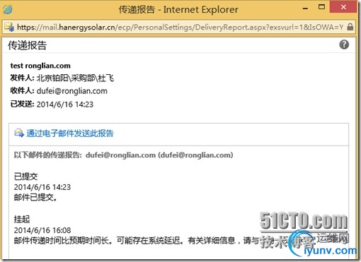

  下午,刚给客户部署一套Exchange环境,性能和功能还算满意,但不幸的事情每天都会发生,基本上外网发信都没有问题,但唯独给某个域名发信时失败,在此我们以ronglian.com为例,于是发生了下面的故事:
  症状:此问题是一个已知错误,有现成的解决方法,本文档只是做了一个案例分享而已,如下图所示:
