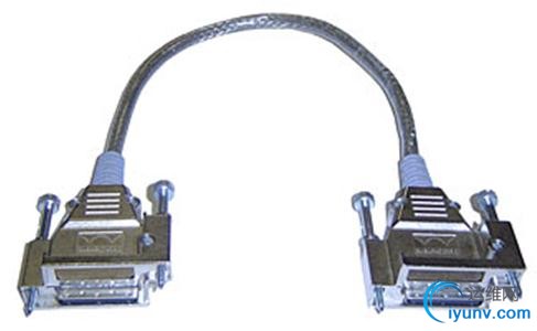

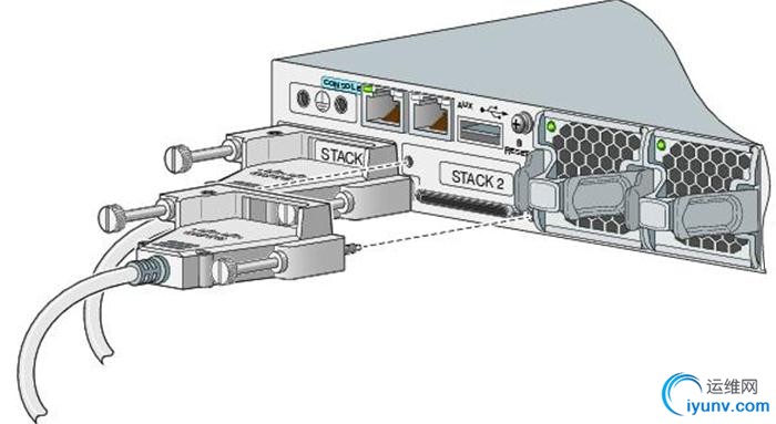

  在可堆叠的IOS交换机中,可选择0.5米、1米和3米这三种规格的StackWise堆叠电缆,用于不同堆叠类型的交换机连接。如图7-3所示的是一条0.5米的StackWise堆叠电缆,如图7-4所示的是堆叠电缆与交换机上StackWise端口的连接示意图。

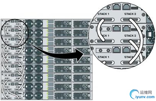

  Cisco之所以要准备三种不同长度规格的堆叠电缆,就是为了满足不同堆叠连接方式中不同连接距离的需求。图7-5是使用0.5米规格StackWise堆叠专用电缆的一种建议连接方式。在这种连接方式中,电缆连接的是两台交换机的相同序号(STACK 1—STACK 1,STACK 2--STACK2)SATCK接口(除了最下面两台的连接外),而且每两台连接的交换机中间是间隔了一台交换机的(除了第一台和第二台之间,以及最后两台之间),但它通过两组连接(从一个堆叠端口出发,依自向下连接即可画出两组连接)就实现了所有交换机的堆叠连接,并最终形成一个封闭的连接环路,实现连接的冗余性。在在这种堆叠连接中全部是使用0.5米规格的堆叠电缆的。
  图7-6是使用0.5米和3米两种规格StackWise堆叠电缆进行的两种堆叠连接方式。左右两种连接方式都提供了一个封闭的环形连接,实现连接的冗余性。
  左边连接方式的环是这样形成的(0.5米电缆连接的都是不同交换机上相同序号的堆叠接口,3米的电缆连接的是上、下级交换机中不同序号的STACK接口):首先从最上面那台交换机的STACK 2接口用一条0.5米的堆叠电缆连接到第二台交换机上的STACK 2接口,然后从第二台交换机的STACK 1接口用一条0.5米的堆叠电缆连接到第三台交换机上的STACK 1接口,再从第三台交换机的STACK 2接口用一条0.5米的堆叠电缆连接到第四台交换机上的STACK 2接口,依此类推,直到最后一台,用一条3米的堆叠电缆从STACK 2接口连接到最上面第一台交换机的STACK 1接口,实现一个全封闭的连接环,实现连接的冗余性。
  右边那种连接方式环的形成类似,只不过它连接时0.5米电缆连接的都是不同交换机上不同序号的堆叠接口,也就是从上台交换机上STACK 1口连接下台交换机的STACK 2口。3米的电缆连接的也是上、下级交换机上不同序号的STACK接口。

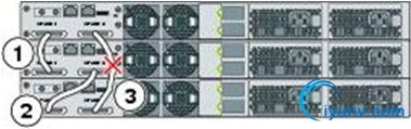

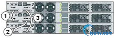

  所谓全带宽(2*32 Gb/s=64 Gb/s)连接,就是堆叠成员交换机中所有StackWise端口都参与了连接,充分利用了各堆叠端口的带宽性能(相当于全双工模式),最终形成了上节提到的全封闭连接环(第一台交换机的STACK 1→第二台交换机的STACK 1→第二台交换机的STACK 2→第三台交换机的STACK 1→第三台交换机的STACK 2→第一台交换机的STACK 2),并提供连接冗余性能。图7-8是一个三台Catalyst 3750-X交换机堆叠,其中的①、②、③这三条堆叠电缆的连接恰好形成了一个封闭的连接环,提供了连接冗余。即使其中任何一条电缆(假设为③号电缆)连接中断了,堆叠中的三台交换机仍可以实现相互通信,只不过此时它只能实现半带宽连接,而且不能提供连接冗余特性,如图7-9所示。
