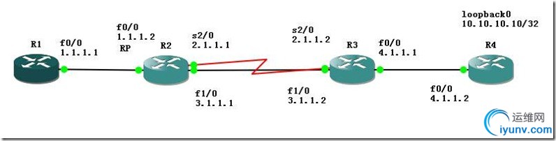

  在该拓扑图中,R1-R4分别按照拓扑图中的标示,配置接口IP地址,并且在每一台路由器上面使能ip multicast-routing,然后在每个接口下面配置ip pim sparse-mode.
  R2的F0/0作为rp 候选和bsr 候选。
  这个时候,整个网络的单播和组播部分就已经齐活了。
  组播的配置很简单,就几条命令,该拓扑图的配置如果有疑问可以参考附件,这里就不用多的篇幅去说如何配置组播了。

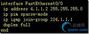

  这个时候,在R4上面起一个loopback接口作为模拟连接组播客户端(接收方)的接口,在接口下面使能命令ip igmp join 224.1.1.1.
  然后R4的loopback0接口就会向RP发送(*,G)的join报文进行加入.

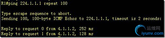

  然后再从R1路由器上面ping 224.1.1.1,来模拟R1作为组播源在发送224.1.1.1的组播数据。
  这里可以看到。R1去ping224.1.1.1是通的,因为R1是组播源,会发送(S,G)注册到RP,然后R4是组播客户端,会发(*,G)到rp,然后rp把S回应给R4,最后建立SPT(最短路径树),R4从R1那里获得组播流量。

  在拓扑图中,从R1到R4其实是又两条工作路径的。
  R2和R3之间,以太口相互连接,串口也相互连接。
  整网启用ospf,这个时候根据ospf最短路径优先,肯定是走的cost小的,所以从R4到R1,走的都是以太接口。
  实验这里就开始了,假如在R3f1/0接口下面,no ip pim sparse-mode,那么组播流量会从棕色的路径发送给R3,但是在R3上面回去的路由是红色的线路,这个时候RPF检测就失败了,因为接收组播流量的接口和回去的单播路由的接口不是同一个接口。
