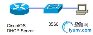

  3、单交换机环境(所有主机位于同一VLAN)
  环境:
  Cisco IOS DHCP服务器(2821路由器,IOS版本为12.4)和PC客户端都位于vlan 10
  路由器接在交换机的fa0/1
  客户端接在fa0/2
  3560交换机相关配置:
  ip dhcp snooping vlan 10
  ip dhcp snooping
  interface FastEthernet0/1
  description : Connect to IOS DHCP Server C2821_Gi0/0
  switchport access vlan 10
  switchport mode access

  2821路由器相关配置:
  ip dhcp excluded-address 192.168.10.1 192.168.10.2
  ip dhcp pool test
  network 192.168.10.0 255.255.255.0
  default-router 192.168.10.1
  lease 8
  interface GigabitEthernet0/0
  description : Connect to C3560_Fa0/1
  ip dhcp>  ip address 192.168.10.2 255.255.255.0
  说明:本例中采用“源IP和源MAC地址过滤”模式,采用该模式需要注意以下三点:
  (1)交换机必须对客户端的DHCP请求插入选项82信息,即必须配置ip dhcp snooping information  option命令(默认即为开启)。对于没有插入选项82的DHCP请求,交换机不能确定用于转发DHCP服务器响应的客户端主机端口。相反地,DHCP 服务器响应将被丢弃,客户机也不能获得IP地址。
  实验过程:通过在3560上配置no ip dhcp snooping information option命令,不再对客户端的DHCP请求插入选项82。 通过在客户端(Windows XP)上执行ipconfig /release和ipconfig /renew重新发起DHCP请求过程。结果是客户端无法获得IP地址。参考交换机上的DHCP Snooping的debug过程可以得到如下信息:
  00:20:02: DHCP_SNOOPING: received new DHCP packet from input interface (FastEthernet0/1)
  00:20:02:  DHCP_SNOOPING:  process new DHCP packet,  message  type:  DHCPOFFER,    input   interface: Fa0/1,  MAC da:   ffff.ffff.ffff,  MAC   sa: 0009.b7da.f108,   IP da:  255.255.255.255,   IP  sa:  192.168.10.2,   DHCP ciaddr:   0.0.0.0,  DHCP  yiaddr:   192.168.10.3,  DHCP  siaddr:    0.0.0.0,  DHCP  giaddr:   0.0.0.0,  DHCP  chaddr: 000f.1fc5.1008
  00:20:02:  DHCP_SNOOPING_SW: client address lookup failed to locate client  interface, retry lookup using packet mac DA: ffff.ffff.ffff
  00:20:02:  DHCP_SNOOPING_SW:   lookup   packet   destination   port   failed   to   get  mat   entry   for  mac: 000f.1fc5.1008
  00:20:02: DHCP_SNOOPING: can't find output interface for dhcp reply. the message is dropped.
  由以上调试信息可以看出从路由器过来的DHCP回复包因为找不到目标端口而被交换机丢弃了。
  (2)所使用的DHCP服务器必须支持利用DHCP选项82分配IP地址的功能,否则客户端将无法获得IP地址(debug信息类似第(1)项所述)。像 Win2003,Cisco IOS  12.2等作为DHCP服务器时都不支持利用DHCP选项82来分配IP地址。本例中如果采用12.2版本的IOS,将出现客户端无法获得IP地址的情 况。
  Cisco IOS从版本12.3(4)T 开始支持利用选项82分配IP地址。 最简单的方法,看IOS是否支持命令ip dhcp use>  可以尝试在交换机上开启 DHCP Snooping 的 debug 过程,查看收到的 DHCP Offer 消息中有没有DHCP选项82信息的调试数据。如:
  00:10:41: DHCP_SNOOPING: received new DHCP packet from input interface (FastEthernet0/1)
  00:10:41:  DHCP_SNOOPING:  process new DHCP packet,  message  type:  DHCPOFFER,    input   interface: Fa0/1,  MAC da:  000f.1fc5.1008,  MAC sa:   0019.e765.d3b0,   IP da:  192.168.10.3,   IP sa:  192.168.10.2,  DHCP  ciaddr:   0.0.0.0,  DHCP  yiaddr:   192.168.10.3,  DHCP  siaddr:    0.0.0.0,  DHCP  giaddr:   0.0.0.0,  DHCP  chaddr: 000f.1fc5.1008
  00:10:41: DHCP_SNOOPING: binary dump of option 82, length: 20 data:0x52 0x12 0x1 0x6 0x0 0x4 0x0 0xA 0x0 0x2 0x2 0x8 0x0 0x6 0x0 0x12 0xDA 0x88 0x88 0x0
  00:10:41: DHCP_SNOOPING: binary dump of extracted circuit>
  00:10:41: DHCP_SNOOPING: binary dump of extracted remote>  00:10:41: DHCP_SNOOPING_SW: opt82 data indicates local packet
  00:10:41: DHCP_SNOOPING: remove>  00:10:41: DHCP_SNOOPING: direct forward dhcp reply to output port: FastEthernet0/2.
  (3)必须在端口下同时配置switchport port-security命令。 若没有该命令,本模式的最终效果与“源IP地址过滤”模式将相同。
  实验过程:本例最初配置完成后,显示IP源地址过滤器的状态可以得到:
  Switch#show ip verify source
  Interface    Filter-type     Filter-mode    IP-address        Mac-address              Vlan
  Fa0/2         ip-mac          active              192.168.10.3    00:0F:1F:C5:10:08    10
  然后去掉3560的fa0/2的switchport port-security命令以后,通过释放IP地址并重新发起DHCP请求获得IP地址以后,再次显示IP源地址过滤器的状态可以得到:
  Fa0/2         ip-mac          active              192.168.10.3     permit-all                10
  此时的过滤表将允许任意MAC地址的数据包通过,只要其IP地址为192.168.10.3

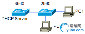

  4、多交换机环境(所有主机位于同一个VLAN)
  环境:
  3560本身作为DHCP服务器
  客户端PC1和PC2都位于vlan 10
  设备3560和2960通过Gi0/1互联
  PC1的MAC为0009.B7DA.F108,接在2960的fa0/1
  PC2的MAC为000F.1FC5.1008,接在2960的fa0/2
  3560的相关配置如下:
  ip dhcp pool test
  lease 8
  ip dhcp snooping information option allow-untrusted
  ip dhcp snooping
  interface GigabitEthernet0/1
  description : Connect to C2960_Gi0/1
  switchport trunk encapsulation dot1q
  switchport mode trunk
  ip verify source
  ip dhcp snooping limit rate 360
  interface Vlan10
  ip address 192.168.10.1 255.255.255.0
  2960的相关配置如下:
  ip dhcp snooping
  interface range FastEthernet0/1
  description : Connect to PC1
  spanning-tree portfast
  ip dhcp snooping limit rate 15
  interface range FastEthernet0/2
  description : Connect to PC2
  description : Connect to C3560_Gi0/1
  ip dhcp snooping trust
  显示状态:
  C3550#show ip dhcp snooping binding
  MacAddress                IpAddress         Lease(sec)    Type                  VLAN     Interface
  00:0F:1F:C5:10:08     192.168.10.4     689699         dhcp-snooping    10         GigabitEthernet0/1
  00:09:B7:DA:F1:08    192.168.10.3    688445         dhcp-snooping     10         GigabitEthernet0/1
  C3550#show ip source binding
  00:0F:1F:C5:10:08     192.168.10.4     689660         dhcp-snooping     10         GigabitEthernet0/1
  00:09:B7:DA:F1:08    192.168.10.3    688407          dhcp-snooping     10        GigabitEthernet0/1
  C3550#show ip verify source
  Gi0/1         ip                active            192.168.10.3                             10
  Gi0/1         ip                active            192.168.10.4                             10
  说明:本例中将IP源防护应用于3560下联的trunk接口上,该接口为非信任接口。由于2960没有IP源防护功能,所以从2960过来的数据报文是 有可能存在IP欺骗***的。在3560的trunk口上应用IP源防护将可以把***隔绝在这里,使受***的范围减小到最小。但由于  2960本身没有该功能,所以接在2960上的各个主机之间仍有可能存在***行为。
