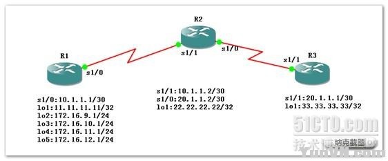

R1和R2为公司内网,R3为外网,在R1和R2上配置EIGRP,在R2和R3上配置默认路由,实验目的是用四种方法实现R1和R2内网可以访问外网R3。
  1.实验拓扑:
2. 配置各路由器相连接口IP地址
