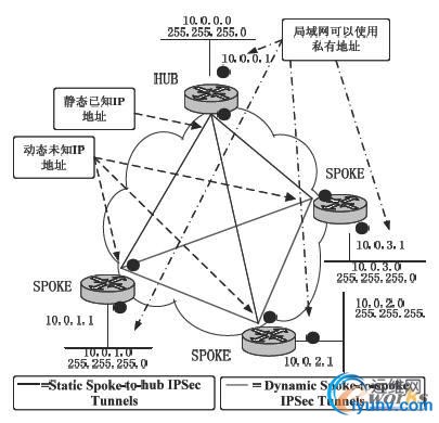

  动态多点***(Dynamic Multipoint ***)是MGRE、NHRP、IPSec结合产生的一种技术,简写为DM***。它为具有点多面广分支机构特点的企业和公司,提供了一种以INTERNET为基础的低成本安全互联方案。其骨干网采用星形拓扑结构(Hub and Spoke)。结构示意图见图1,其中HUB为中心,SPOKE为分支。

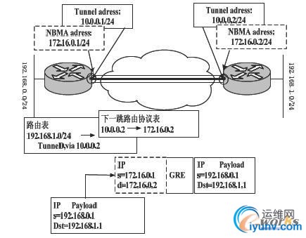

  图2可以这样理解,在192.168.0.0/24网络有一个IP包需要发送到192.168.1.0/24 网络中, 其源地址为192.168.0.1,目的地址为192.168.1.1。通过查路由表,到192.168.1.0/24,走隧道0,下一跳是隧道对端IP地址10.0.0.2。通过查NHRP表,下一跳10.0.0.2对应的目的NBMA地址是172.16.0.2。再对IP包做GRE封装,加上新IP头,源地址为172.16.0.1,目的地址为172.16.0.2,然后IP包就能发向对端。

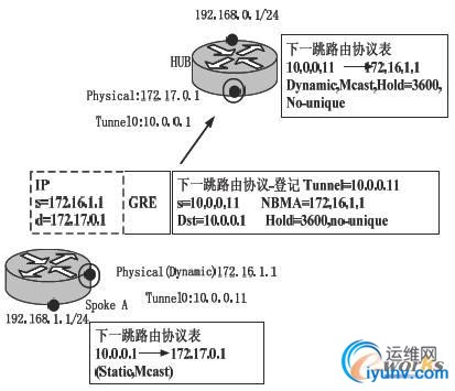

  NHRP地址映射表生成有三种方法:手动配置静态映射、中心(Hub)通过登记请求(Registration Request)学习、分支(Spoke)用解析请求(Resolution Request)学习。NHRP映射表的初始化。开始时,中心的映射表是空表,分支的映射表有一个静态配置的映射项,即中心的隧道IP地址与其NBMA地址的映射,例如IP NHRP MAP10.0.0.1、172.17.0.1,还配置有一个组播映射项,例如IP NHRP MAPmulticast 172.17.0.1。分支必须向中心登记,中心的NHRP表实际上由分支在控制,为了让分支能向中心登记,中心必须宣告自己为下一跳服务器(Next-Hop-Server,NHS),分支发送登记请求给中心,其中包括分支的隧道IP地址和NBMA地址,以及保存时长。中心在NHRP表中对应生成一个表项,表项只在保存时长内有效。然后中心向分支回送登记确认信息。NHRP登记请求过程示意见图3。

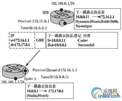

  NHRP登记确认过程示意如图4。

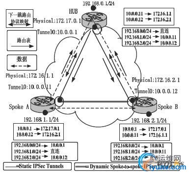

  在动态多点***中,分支与分支之间除了经过中心转发数据外,分支还可以向另一分支直接发送数据。分支到中心的隧道一旦建立便持续存在,但是各分支之间并不配置持续的隧道。当一个分支需要向另一个分支发送数据包时,两个分支之间通过MGRE端口动态建立IPSec隧道,进行数据传输。两个分支间路由和NHRP过程见图5。
  图5:两个分支间路由和NHRP过程
  为了生成分支到分支的隧道,分支必须学到目的网络路由、下一跳必须是远端分支的隧道IP地址、分支必须学到了下一跳的NBMA地址。

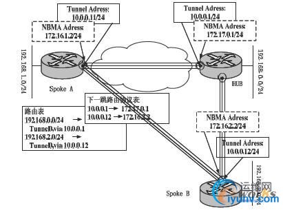

  分支采用动态路由协议学习到目的网络的路由。路由协议只在中心和分支之间用到,为了使分支与分支间能路由,首先分支要向中心宣告自己的私网路由信息,再由中心向各分支宣告,中心对分支宣告的私网路由必须保留下一跳的私网地址,看起来就象是分支自己宣告的一样。分支用NHRP解析请求学习到下一跳分支的NBMA地址。分支的NHRP解析与NHRP登记过程是有差别的,登记是分支在中心上登记自己,解析是分支通过中心寻址其他分支。分支首先向中心发送解析请求,请求下一跳隧道IP地址映射的NBMA地址,中心解析出映射的NBMA地址后回复给请求分支,回复中还包括解析结果在中心的有效时长。然后,分支生成一个NHRP表项,在没插入NHRP表之前,IPSec隧道就开始初始化,在隧道建立后,NHRP表项才被插入表中并能使用。一旦对应的NHRP表项超时,分支与分支间隧道随之消失。建立动态分支隧道的过程图示见图6。
