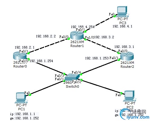

  实验01:热备份路由
  实验目标:配置热备份路由,实现备份冗余
  实验环境:
  实验步骤:
  一、配置计算机的IP地址
  主机1
  主机2
  主机3
  二、配置路由的接口IP:
  1、Router 0:
  interface FastEthernet0/0
  ip address 192.168.1.254 255.255.255.0
  interface FastEthernet0/1
  ip address 192.168.2.1 255.255.255.0
  配置动态路由
  router rip
  version 2
  network 192.168.1.0
  network 192.168.2.0
  no auto-summary

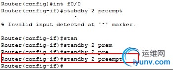

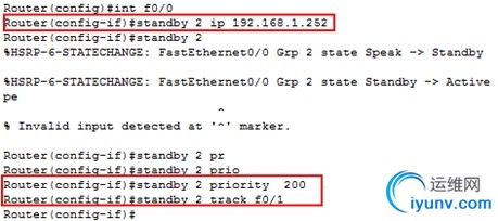

  HSRP配置
  配置占先权
  2、Router 1:
  ip address 192.168.2.2 255.255.255.0
  ip address 192.168.4.254 255.255.255.0
  interface FastEthernet1/0
  ip address 192.168.3.2 255.255.255.0
  配置动态路由
  router rip
  version 2
  network 192.168.2.0
  network 192.168.3.0
  network 192.168.4.0
  no auto-summary
  3、router 2:
  ip address 192.168.3.1 255.255.255.0
  ip address 192.168.1.253 255.255.255.0
  配置动态路由
  router rip
  version 2
  network 192.168.1.0
  network 192.168.3.0
  no auto-summary
  配置HSRP
  三、把路由0的f0/1禁用

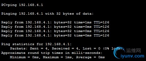

  结果验证:用主机1去ping主机3
  把路由0的f0/1禁用后优先级变为190
  把路由0的f0/1打开后优先级变为200

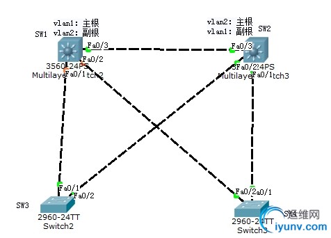

  实验02:Wlan与stp(生成树)之间的关系
  实验目标:防止广播风暴
  实验环境:
  实验步骤:
  如图连接设备
  配置二层交换机sw3和sw4
  新建vlan
  全局:vlan  2
  给端口配置trunk
  全局:int  range  f0/1-2
  Switchport mode trunk
  配置三层交换机sw1
  1、新建vlan
  全局:vlan  2
  2、给端口配置trunk
  全局:int  range  f0/1-3
  Switchport trunk encapsulation dot1q

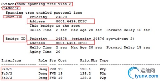

  将该交换机指定为vlan 1为主根网桥,vlan 2为副根网桥
  全局:spanning-tree  vlan  1  root  primary
  Spanning-tree  vlan  2  root  secondary
  配置三层交换机sw2
  1、新建vlan
  全局:vlan  2
  2、给端口配置trunk
  全局:int  range  f0/1-3
  将该交换机指定为vlan 2为主根网桥,vlan 1为副根网桥
  全局:spanning-tree  vlan  2  root  primary
  Spanning-tree  vlan  1  root  secondary
  查看生成树的配置
  特权:show spanning-tree vlan 1
  show spanning-tree vlan 2

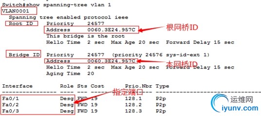

  实验验证:
  三层交换机sw1:
  Vlan 1为主根网桥:
  Vlan 2为副根网桥:

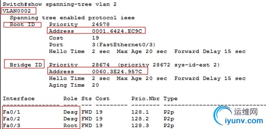

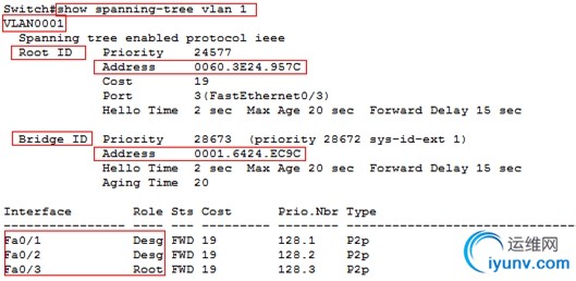

  三层交换机sw2
  Vlan 2为主根网桥:
  Vlan 1为副根网桥:
