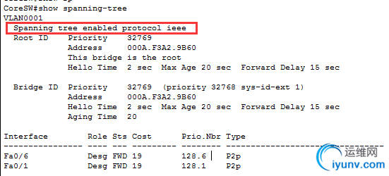

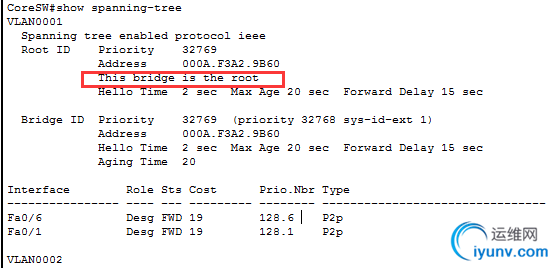

  2、观察那一个交换机是属于根桥。

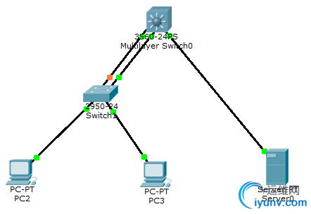

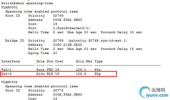

  3、观察不是根桥的交换机,那个端口是被“阻塞”。
