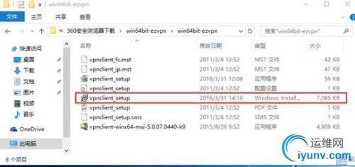

  一、安装插件“dneupdate64”过程
  1、首先将“dneupdate64”软件下载到所需安装的电脑上,打开软件安装包,如下图红框中:点击“dneupdate64”安装程序进行安装。
  注释:如果你不打算安装这个dne,直接安装***client,win10是无法识别安装包的
  2、下一步的安装过程我这里就省略,不做赘述。不过安装完成后,点击“Finish”之后需要重启笔记本。

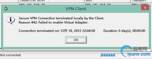

  一、Cisco *** Client 442 错误:reason 442:failed to enable virtual adapter  【现象如下图所示】
  【解决办法】
  •   ***client重装客户端【过程为uninstall-reboot-install】
  •   运行-services.msc- 禁用这个服务即可 Internet Connection Sharing (ICS)
  •   取消网络连接共享
  •   查看思科安装后自动生成的那个虚拟网卡是否被禁用

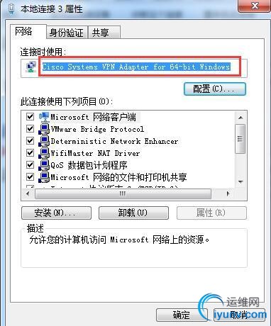

  •   (推荐)修改注册表
  HKEY_LOCAL_MACHINE\SYSTEM\CurrentControlSet\Services\CVirtA
  修改键值:DisplayName
  为Cisco Systems *** Adapter for 64-bit Windows   (从下图网卡属性里面复制出来)
  此时,442的问题,绝大可能能得到解决,如果以上全部都没有解决,那请移步更高端的博客去寻找答案。
