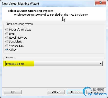

  3、在虚拟机里创建一个FreeBSD 64-bit类型的虚拟机
  因为vmware的操作系统选项里,并没有mac OS,所以只能选择最接近的FreeBSD 64-bit,然后一路next下去,注意:内存至少要分配1G,硬盘容量建议15G以上吧(因为后面开发工具+系统更新会占用很多的空间),另外在硬件配置里软驱可以去掉(没啥用),创建完成后退出vmware。

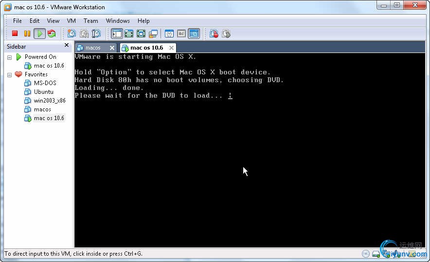

  5、然后将darwin.iso挂到虚拟机的光驱,启动虚拟机
  启动后,如果顺利会看到下面这个界面:
  注:如果不能正常引导到该界面,可尝试将虚拟机power off关掉,然后重新开启

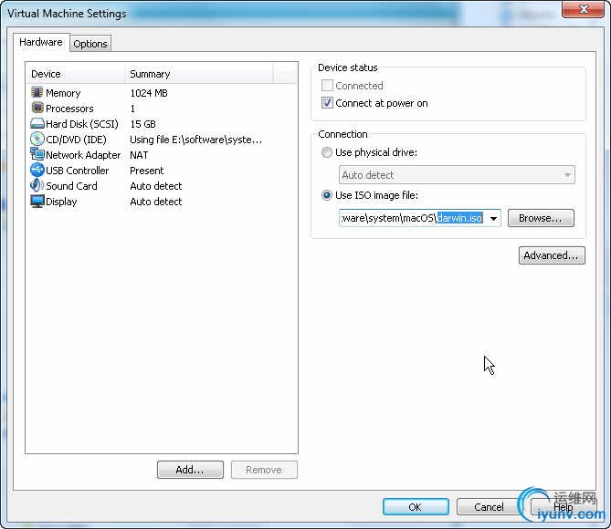

  6、在虚拟机保持开启的状态下,切换光盘,把dmg文件挂到光驱上
  方法:右击虚拟机名称-->setting--> CD/DVD -->Use ISO Image file-->Browse 默认情况下,看不到dmg文件,把下拉框改成"All files(*)"
  选择mac os的dmg文件
  注意:记得要勾选Connected!

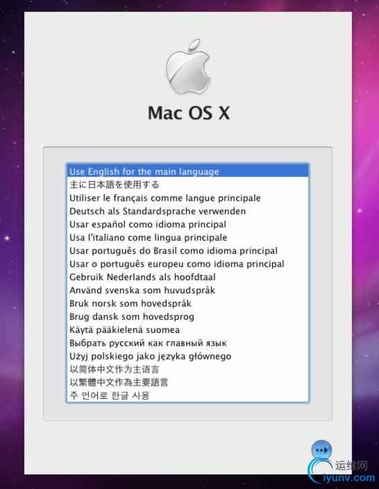

  点击ok,如果运气好的话,稍等一会儿,应该就能进入mac os的安装界面了
  建议安装英文版(因为monoDeveloper跟monoTouch都是英文版的,光操作系统是中文其实意义也不大),剩下的事情地球人都知道了

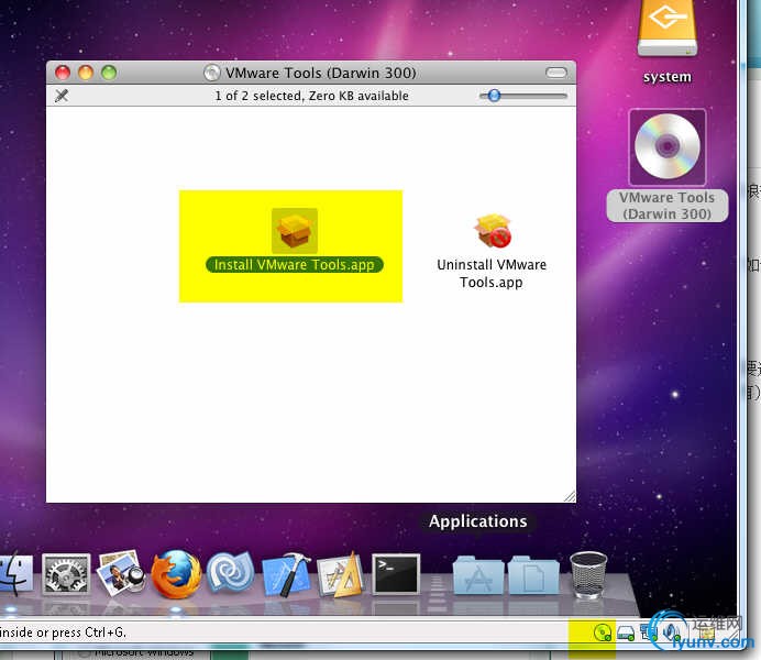

  默认情况下vmware中的mac os在偏好设置里,显示器的分辨率只有1024 * 768,玩不了全屏,这是因为没安装vmware tools,安装方法如下:
  点击vmware最右下角的光盘图标,先把connect,然后在mac os 里就会看到光盘了,打开光盘,里面就能看到"install Vmware Tools.app",双击安装即可
  安装完成后,就能随意切换分辨率了。
