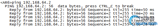

  验证邻近路由器直连链路互通性
  AR1→AR2
  AR2→AR1
  AR2→AR3
  AR3→AR5
  AR1→AR4
  AR6→AR4
  AR6→AR2
