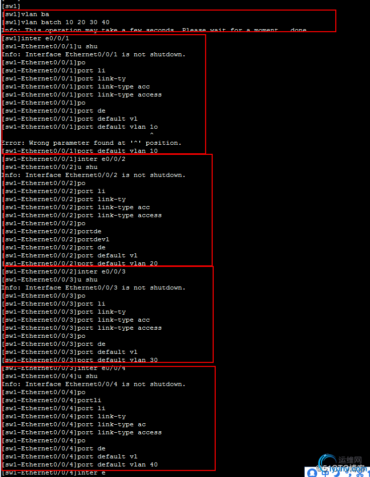

  1.sw1 创建vlan10 vlan20 vlan30 vlan40,各自端口加入各自vlan

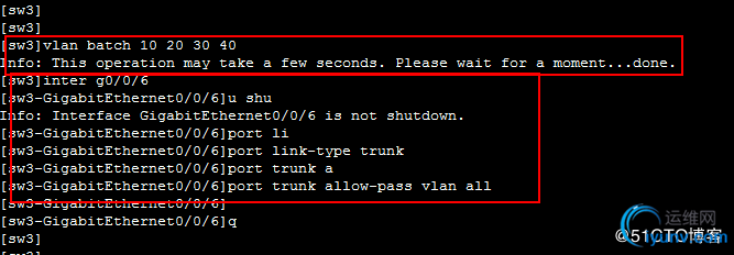

  0/0/5   0/0/6 为trunk模式,
  2.在sw2上配置:
  0/0/5为trunk模式,创建vlan10 20 30 40

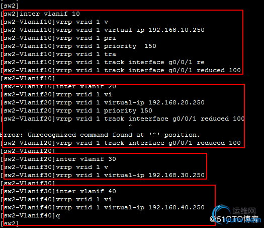

  配置   vlanif10的虚拟网关192.168.10.250  优先级为150
  vlanif20的虚拟网关192.168.20.250  优先级为150
  vlanif30的虚拟网关192.168.30.250
  vlanif40的虚拟网关192.168.40.250

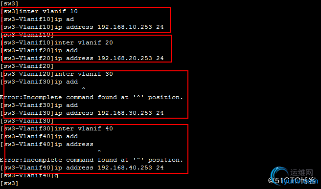

  3.在sw3上配置:
  0/0/6为trunk模式,创建vlan10 20 30 40
  配置  vlanif10 ip:192.168.10.253/24
  vlanif20 ip:192.168.20.253/24
  vlanif30 ip:192.168.30.253/24
  vlanif40 ip:192.168.40.253/24
  vlanif30的虚拟网关192.168.30.250   优先级为150
  vlanif40的虚拟网关192.168.40.250   优先级为150
  验证:
  sw2 配置中 vlanif10  20 为master路由
  sw3 配置中 vlanif30  40 为master路由
