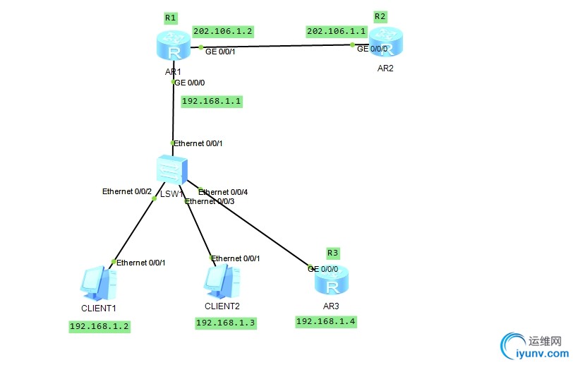

  实验拓扑:
  使用ENSP模拟器(版本V100R002C00 1.2.00.350)
  实验要求:

  1.ip地址规划:
  Client1:192.168.1.2(模拟公司员工PC1)
  Client2:192.168.1.3(模拟公司员工PC2)
  R3:192.168.1.4(模拟公司私网服务器)
  R1 g0/0/0接口:192.168.1.1.(公司私网网关)
  R1 g0/0/1接口:202.106.1.2(公司出口设备外网口)
  R2 g0/0/0接口:202.106.1.1(模拟ISP设备)

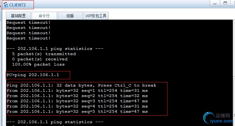

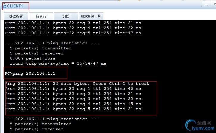

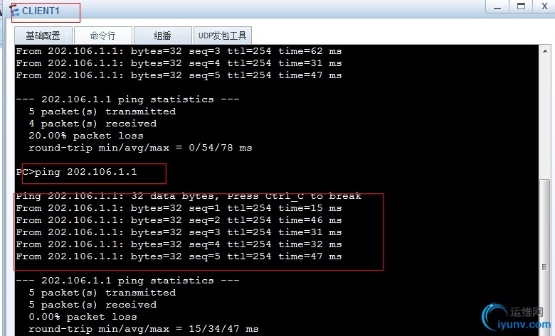

  结果验证: DSC0001.jpg
  在没有做静态NAT条目的PC2上不能访问公网,可以得出结论:静态NAT是静态一对一的映射关系。

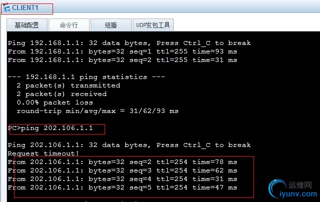

  结果验证:
  在PC1和PC2上都可以访问公网

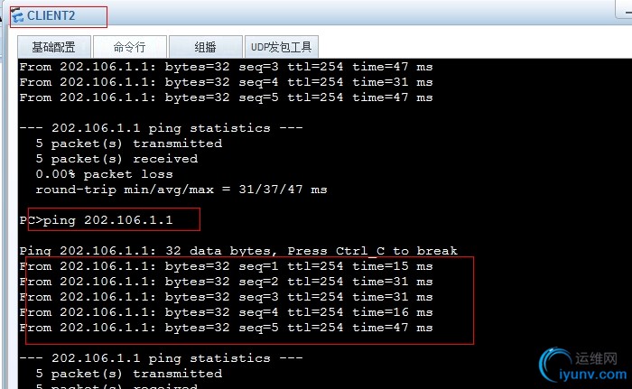

  结果验证:
  在PC1和PC2上都可以访问公网

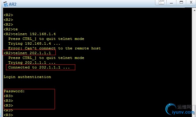

  [R1-GigabitEthernet0/0/1]natstatic protocol tcp global 202.1.1.1 23 inside 192.168.1.4 23(将202.1.1.1的TCP 23端口静态映射到192.168.1.4的23端口)
  [R1-GigabitEthernet0/0/1]natoutbound 2000
  R3
  [R3]int g0/0/0
  [R3-GigabitEthernet0/0/0]ipadd 192.168.1.4 24
  [R3]ip route-static0.0.0.0 0.0.0.0 192.168.1.1
  [R3]user-interface vty 04
  [R3-ui-vty0-4]authentication-modepassword
  Please configure thelogin password (maximum length 16):abc(在R3上开启远程登录,使用密码验证并配置远程登录密码)
  结果验证:
  在R2上telnet202.1.1.1可以映射到R3,静态端口映射实验完成。
